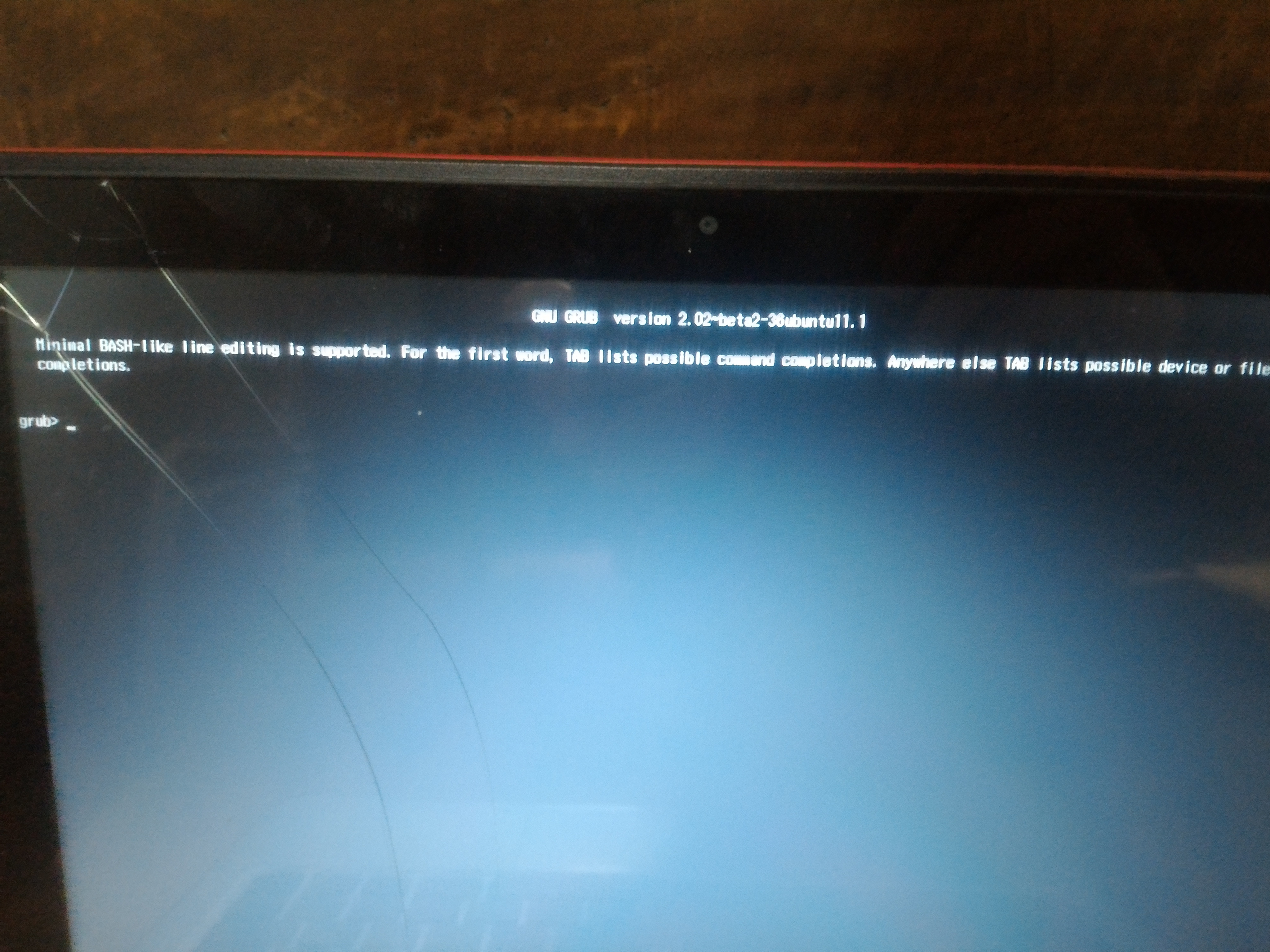

Bonjour, j’ai installé debian 9 testing avec l’installateur graphique. L’installation c’est très bien passé mais au redémarrage je tombe sur “GNU GRUB” Pourtant j’ai bien choisis gnome en environnement de bureau.
Comme on peut le voir, ce GRUB a été installé par Ubuntu, ce n’est donc pas celui installé par Debian.

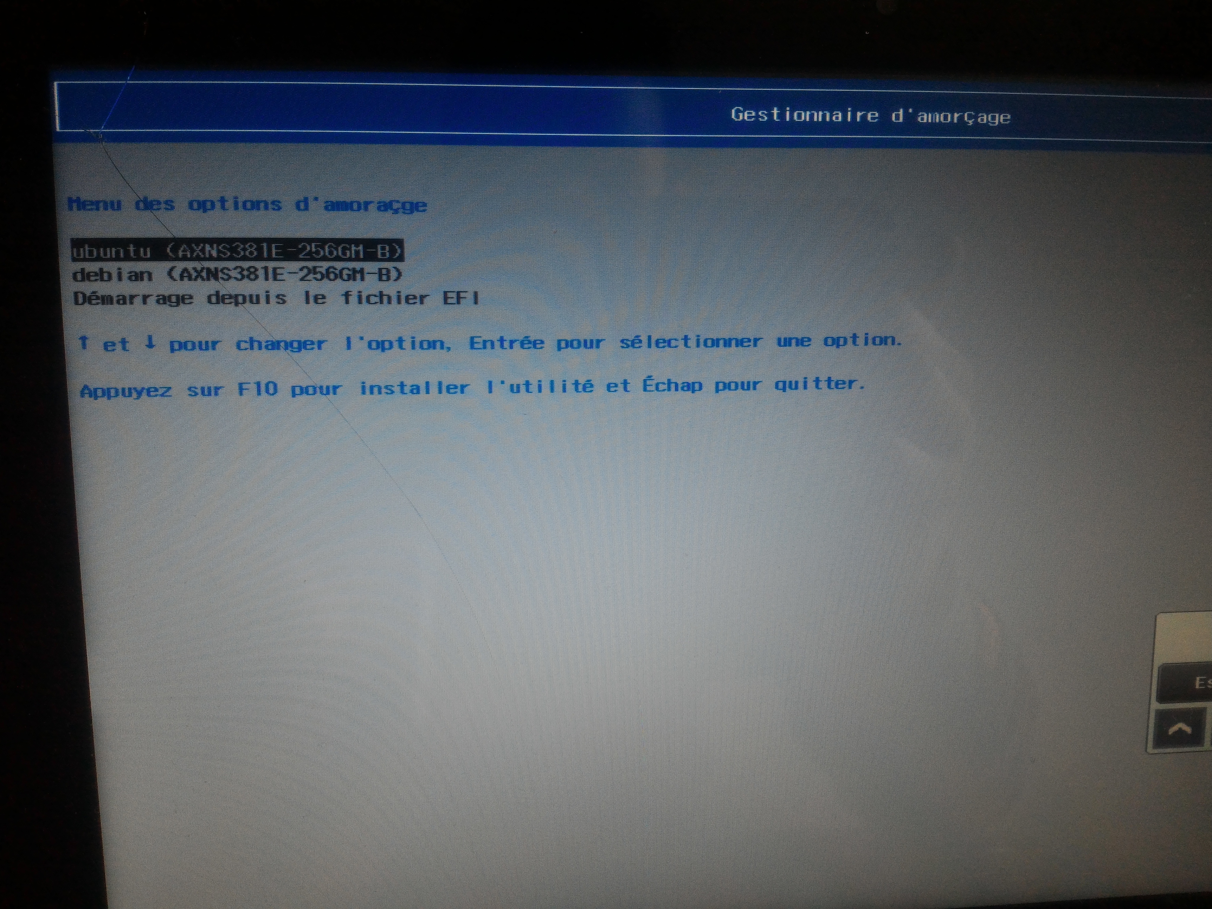

Il ne veut plus booter sur la clef mais l’ai j’ai réussi à démarrer sur debian en changeant l’ordre de démarrage qui est par défaut sur Ubuntu. Par contre le clavier et le touchpad de mon pc portable ne marche pas obligé d’utiliser periferique externe
Quel ordre de démarrage ? Quels sont les choix disponibles ?
Ah, c’est de l’UEFI. Donc l’installation de GRUB de Debian n’avait pas changé l’ordre de priorité.

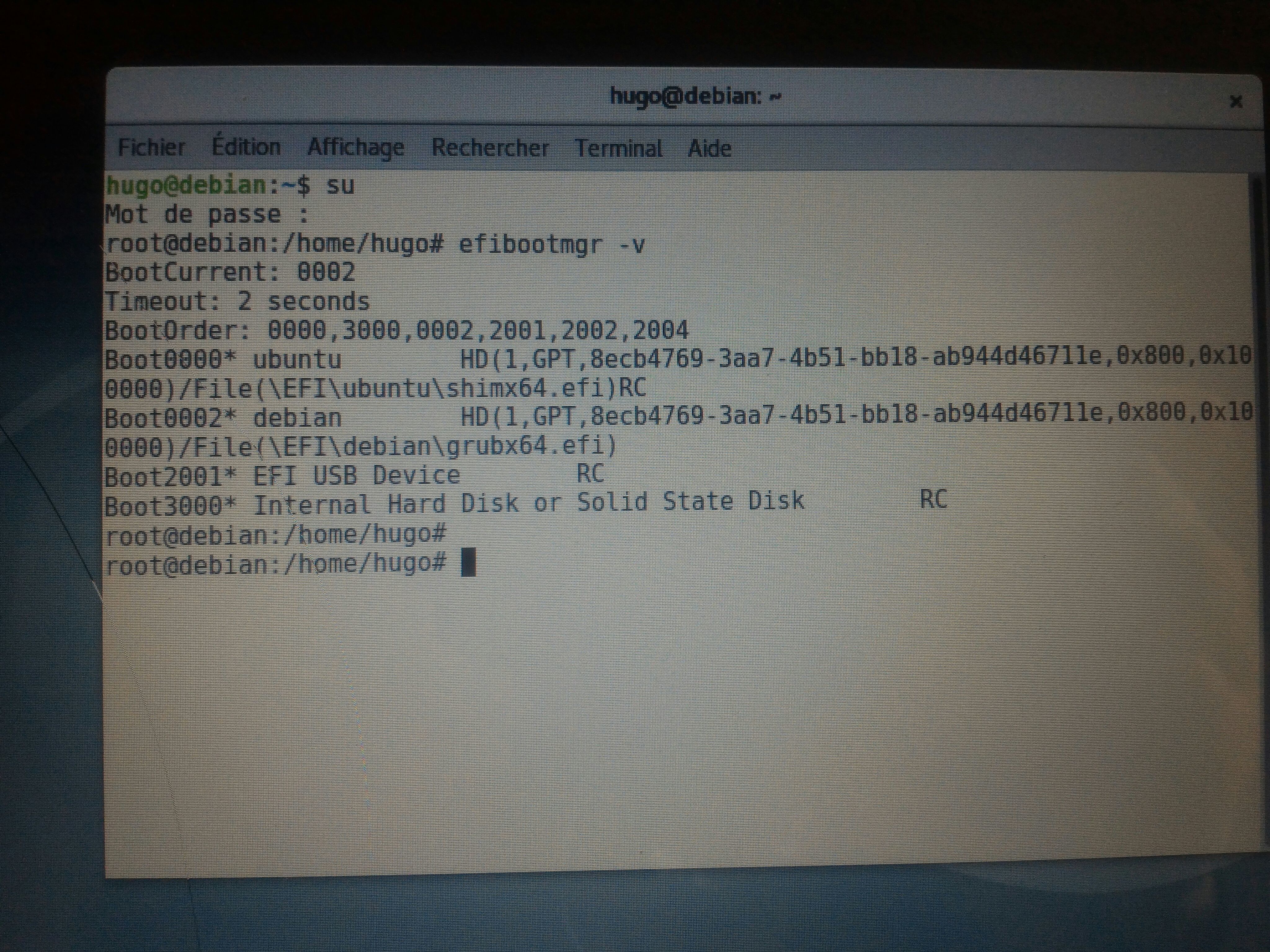

Tu peux recopier la sortie de cette commande en root :
efibootmgr -v
Ça me marque commande introuvable
Non c’est bon ça m’affiche ça
Comme je le soupçonnais, l’ordre d’amorçage n’a pas été modifié pour que Debian soit en premier.
