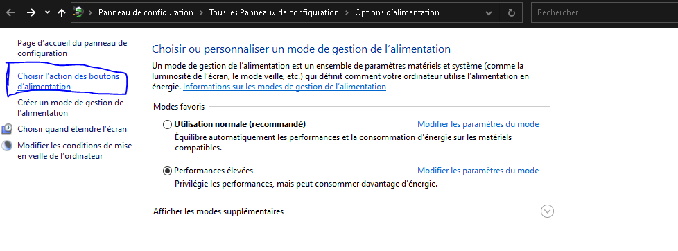

Est ce que tu montes des partitions NTFS ?
Si oui, penses à désactiver sous Windows l’option démarrage rapide qui se trouve dans les options d’alimentation.
Un petit conseil, débranches ceux qui est inutiles pour démarrés et si tu as une carte-wifi, tentes de passer en rj45.
Merci pour ta réponse.
Oui, je monte des partitions NTFS et oui, j’ai désactivé sous Windows l’options démarrage rapide.
