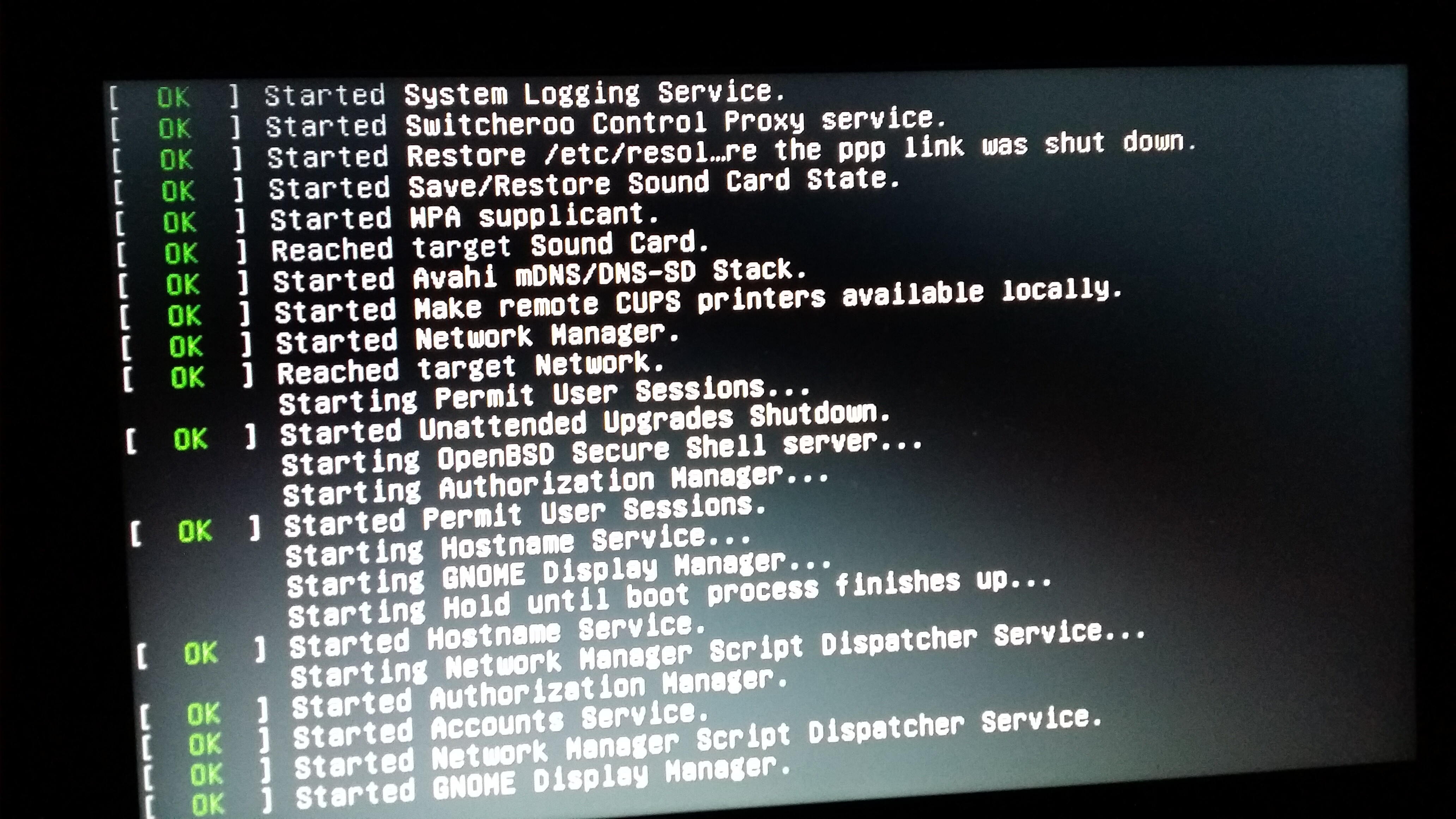

J’ai ressayé et ci joint voilà ce que cela donne et puis cela bloque:
Peut-être un problème d’initialisation du mode graphique.
Connais-tu le modèle exact de la ou des carte(s) graphique(s) de l’ordinateur ?
Si non, peux-tu passer dans la console virtuelle tty2 en appuyant sur Alt+F2 ? Ensuite ouvre une session et exécute la commande suivante :
lspci -nnk | egrep -iA3 "VGA|Display|3D"
pour afficher les cartes graphiques.

Pour ce type de GPU, il faut installer le paquet firmware-amd-graphics.
Qu’est-ce qui te fait dire que l’installation ne va pas jusqu’au bout ? L’image montre le démarrage normal d’un système installé, donc l’installation semble bien être allée jusqu’au bout. L’installateur n’a pas dit que l’installation était terminée et qu’il allait redémarrer ?

-Pas jusqu’au bout en bas du tableau joint il ne se passe plus rien même après une très longue attente :frowning:

Si le système est complètement bloqué, il faut démarrer en mode texte. Au menu de GRUB, appuyer sur « e » pour éditer l’entrée de menu, ajouter « 2 » à la fin de la ligne qui commence par « linux » et appuyer sur F10 pour démarrer. Ce n’est pas enregistré, donc il faudra le refaire à chaque démarrage tant que le problème n’est pas résolu.
