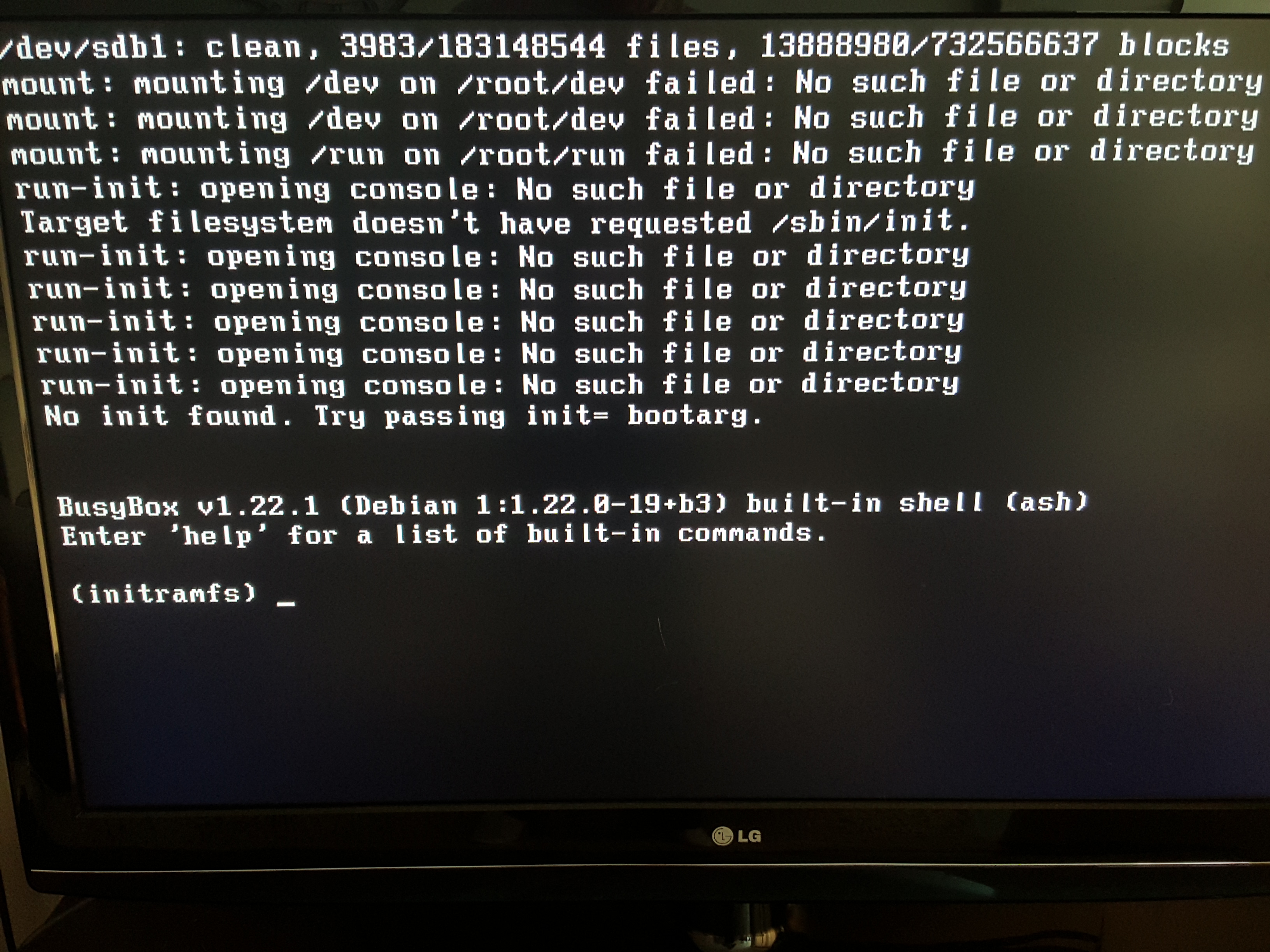

Par contre en jouant avec les entrées hdmi de ma télé j’ai réussis à revenir sur le serveur au moment du plantage et j’ai pu prendre une photo :
Alors à moi ça ne me parle pas du tout mais quelqu’un qui connaît bien Debian saura sans doute voir ce qui cloche.
D’après cette capture je pense deviné que l’on est plus dans grub, c’est déjà le démarrage de l’OS si je dis pas de connerie.
En effet c’est l’initramfs (système initial en mémoire), qui a pour fonction de monter le système de fichiers contenant la racine du système. On dirait qu’il ne monte pas la bonne partition, du coup il ne trouve pas divers répertoires et fichiers qui sont censés se trouver dedans. Mais je ne vois pas du tout le rapport avec la présence d’un écran…

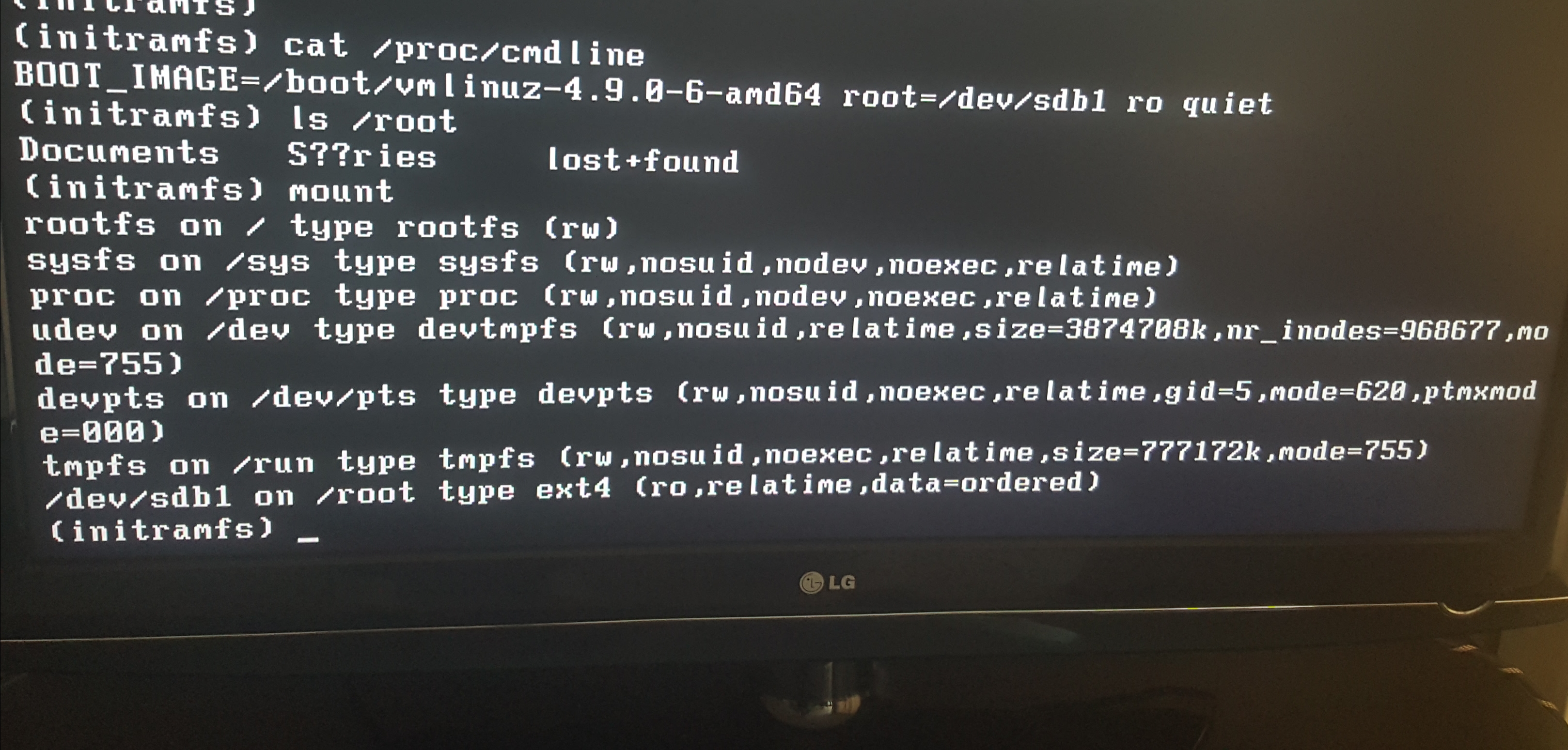

Ci dessous le retour des commandes :
Le problème est identifié par la commande « ls /root » qui montre que c’est un de mes disques dur de données qui est montée à la place de la partition racine…
Le retour de la commande « mount » nous dis pourtant que /dev/sdb1 est montée sur /root ce qui est correct.
C’est comme si sdb désignait un disque dur différent lorsque j’ai un écran de branché. J’avoue que je ne vois pas trop le rapport.
