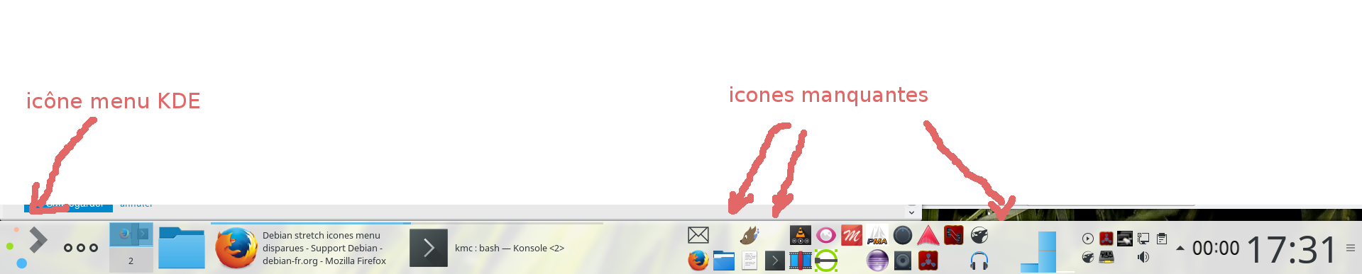

Après upgrade jessie->stretch j’ai voulu fignoler l’apparence de mon bureau. j’aurais pas du. Depuis il manque des icones dans le menu kde qui lui même affiche une icone bizare dans le panneau de controle. Toujours dans le panneau de controle où j’ai installé un lanceur (la migration m’avait perdu tous les raccourcis) des icones ont disparu également.
Voici une copie écran de mon panneau de contrôle:
Par exemple l’icone du lanceur firefox a résisté tandis que celle de chromium à côté a disparu ! Tous les trous dans le lanceur rapide correspondent à des icones disparues après mes bidouillages de thèmes et autres apparences de bureau.
Dans le menu KDE il manque aussi des icônes !

Un /etc/init.d/kdm restart après avoir reparamétré KDE avec les options par défaut a rétabli le tout.
Je pense que certains choix de tailles dans system settings > polices n’ont pas toutes les icônes, ce qui a provoqué les trous.
Ensuite il faut relancer KDE pour que certains changements de paramètres soient pris en compte.
