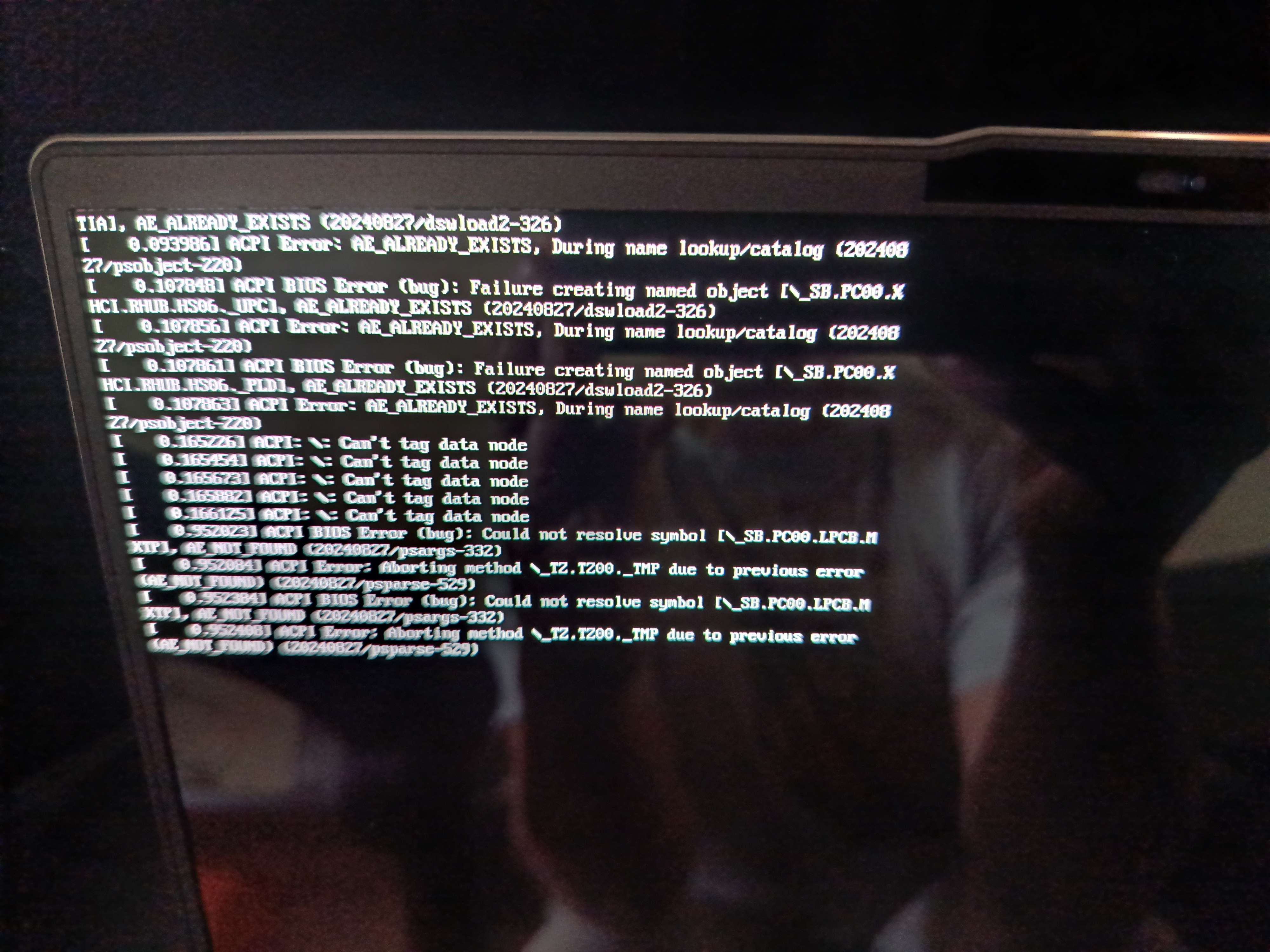

  • je ne sais pas si ce sont ces messages d’erreur qui bloquent, car je crois qu’ils s’affichent aussi tres vite (moins d’une seconde) sur la debian 12 et ensuite je passe à la demande du mot de passe du disque

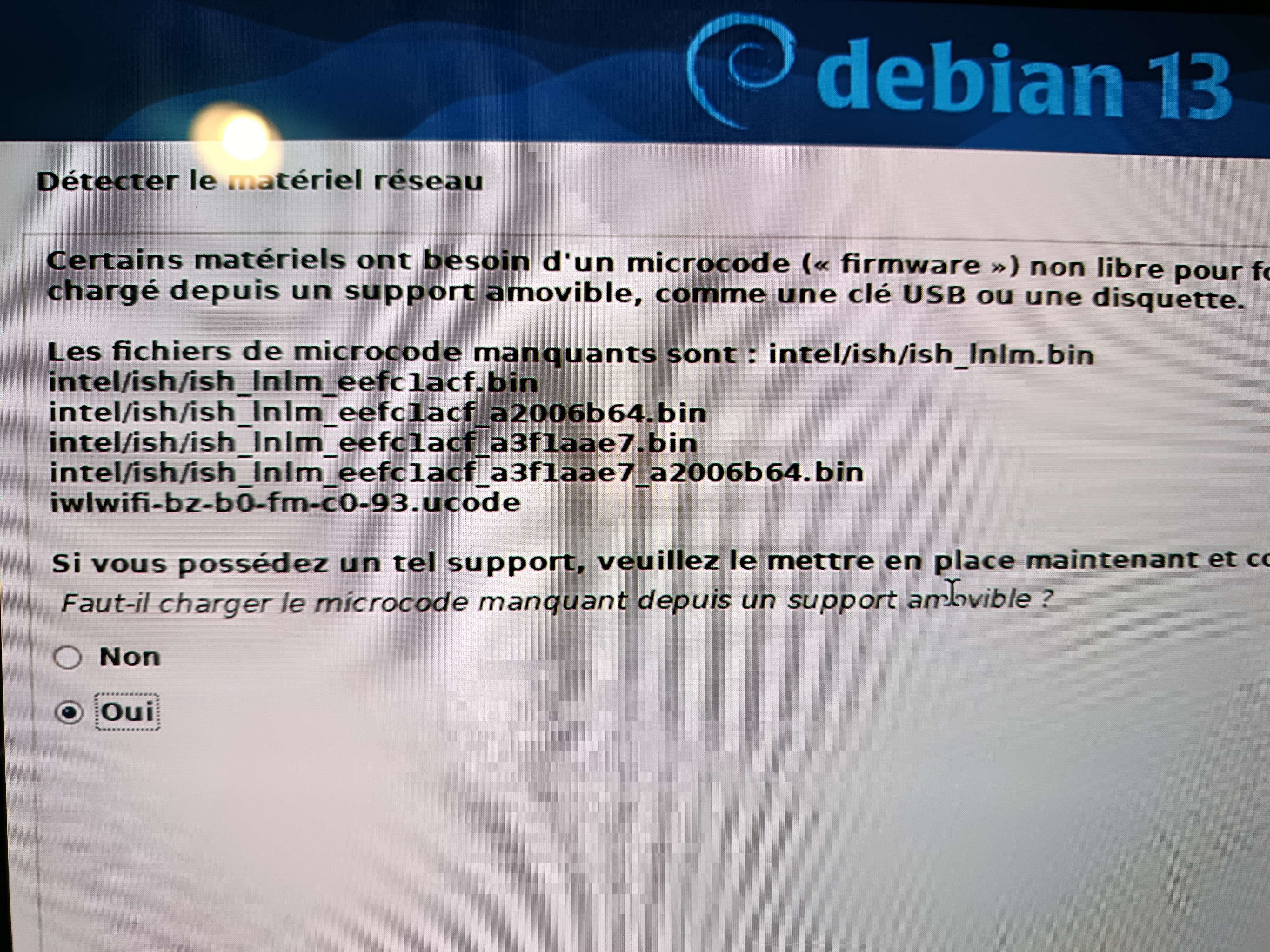

C’est probablement plus un problème de firmware
firmware-intel-misc: /usr/lib/firmware/intel/ish/ish_lnlm.bin
http://ftp.fr.debian.org/debian/pool/non-free-firmware/f/firmware-nonfree/firmware-intel-misc_20250410-2_all.deb

Verner, concernant le fichier firmware, ton lien est un .deb, je peux pas le mettre pendant l’installation, si ?
Essaie ça:
cd /tmp
wget http://ftp.fr.debian.org/debian/pool/non-free-firmware/f/firmware-nonfree/firmware-intel-misc_20250410-2_all.deb
mkdir /tmp/intel
dpkg-deb -x ./firmware-intel-misc_20250410-2_all.deb /tmp/intel
Ou plus simple:
→ ouvre directement le .deb comme un fichier archive, et ouvre data.tar.xz si tu ne peux faire un dpkg-deb sur un autre système.
Copies le répertoire /tmp/intel/usr/lib/firmware à la racine d’une clef usb qui est demandée lors de l’installation.
ps: pas sûr que ça réponde exactement à ton hardware.
  • je viens de mettre les fichiers du dossier firmware sur la racine d’une clé usb FAT32, j’ai aussi misle dossier firmware au cas ou, mais ça ne prend rien à l’installation, merci quand meme Verner

Au temps pour moi. Donc étrange que l’installateur ne trouve pas le dossier firmware.
Mais si siduction fonctionne, et fournit correctement les firmwares nécessaires, autant ne pas se prendre la tête avec Debian.
