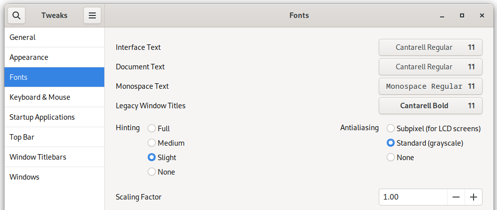

Bonjour, j’ai récemment effectuer une mise à jour et depuis celle ci je me suis apercu que quelques applications ont eu leur police d’écriture modifier, par exemple le Gnome terminal.
Voici mes réglages de fonts actuels (via gnome-tweaks):
Quelqu’un peut-il m’indiquer s’il s’agit bien des valeurs par défaut ?
La police Monospace Regular à t-elle était modifier derniérement ? par exemple le ‹ r › ne se former pas ainsi auparavant.
Oui ce sont bien les valeurs par défaut.

Je voudrais garder la police d’écriture par défaut, soit Monospace Regular 11, comme cela a toujours été le cas.
Gnome terminal est bien configurer avec cette police d’écriture.
Cependant, je voudrais savoir si la police Monospace regular a subit des modifications dans les dernieres mise a jour de Debian bookworm ?
Ce qui expliquerai ce changement ? ou bien le gnome terminal a quelques soucis ? par exemple la fonction ‹ Show Menubar › doit être réactiver a chaques lancement du terminal et depuis la mise a jour la taille par defaut de celle ci à également augmenter … quelqu’un a remarquer cela ?

Monospace Regular 11 n’est pas une police, mais correspond au choix de la police monospace du système par défaut.
Regarde la liste polices monospace avec:
fc-list :spacing=mono family
A première vue aucune modification sensible de cet ordre …
