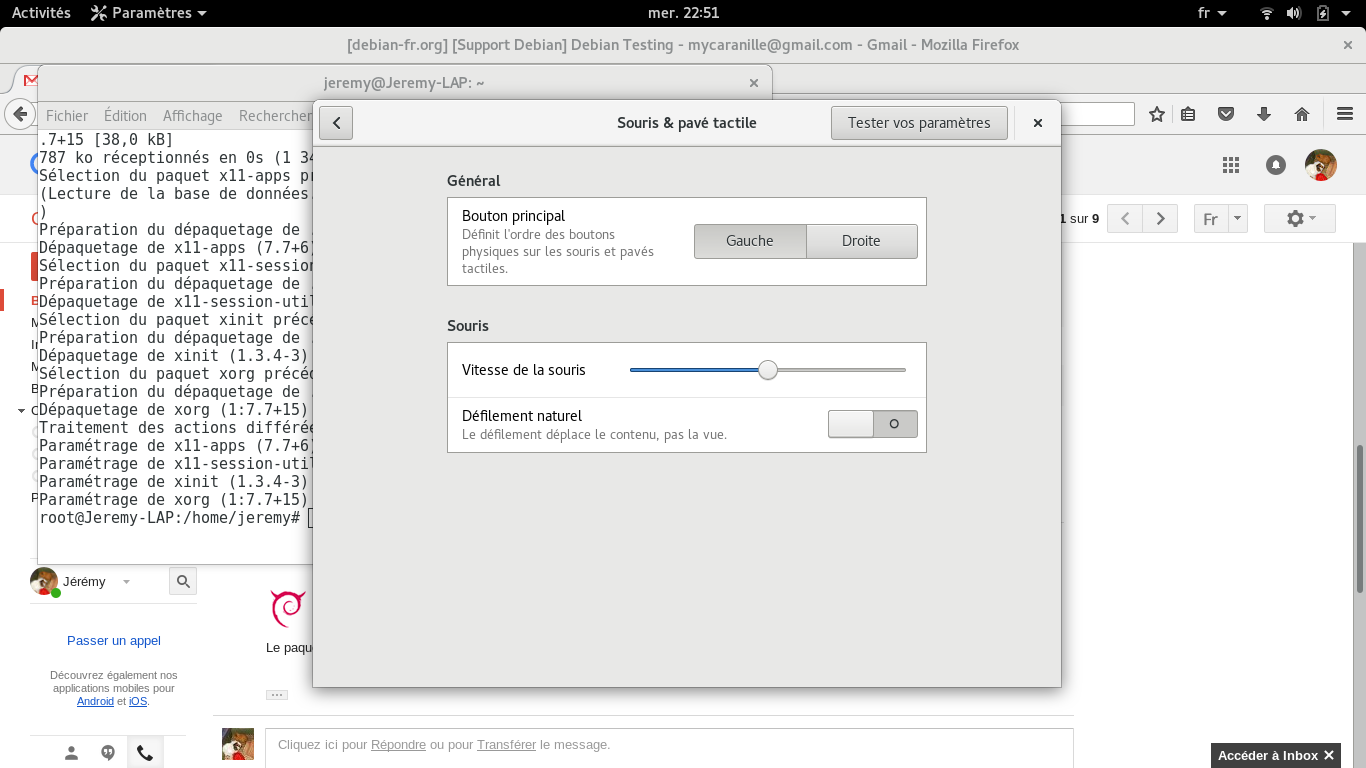

De mon côté xserver-xorg-input-libinput et xserver-xorg-input-synaptics sont installé.
Si je supprime xserver-xorg-input-synaptics apt-get autoremove me supprime xorg et plein d’autre paquets assez important.
Voici mon panneau de configuration pour le touchpad

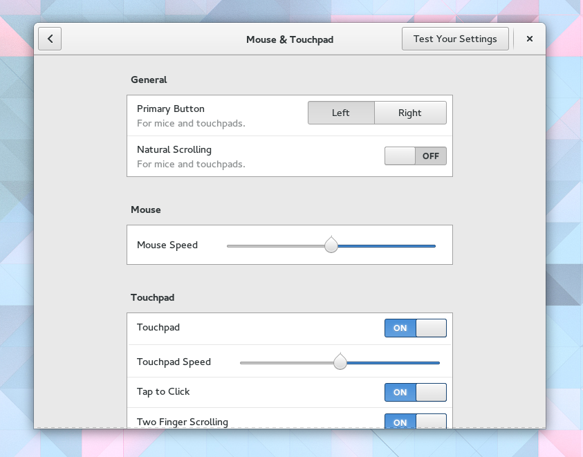

Alors que je devrais avoir:
