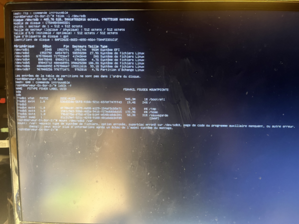

La commande lsblk -f la partition sdb3 (qui était celle de /var) a une ligne vide
La comment mount /dev/sd3 / var me dit que ma partition a un mauvais type de fichier.

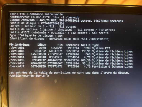

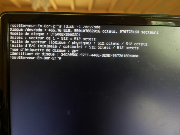

Que donne fdisk -l /dev/sda ?
Voila le résultat de la commande fdisk -l /dev/sda
désolé c’était /dev/sdb dont on parle non? (tu aurait pu deviner tout serul cice dit).
Donc c’était fdisk -l /dev/sdb

Non, lsblk -f n’affiche pas de ligne vide. Qu’affiche-t-il exactement ?

Accessoirement, c’est normal d’avoir un SSD avec une table de partition vide ?
voila le résultat de disk -l /dev/sdb
Je ne peux pas faire autre chose qu’un photo.
resultat lsbfk -f et mount /dev/sbd" /var
La seconde photo est difficilement lisible, résolution insuffisante.
Dans la sortie de fdisk on voit que sdb3 occupe un espace situé après sdb6 et qu’il y a un espace non alloué de ~10 Go entre sdb2 et sdb4. Je répète ma question : qu’as-tu fait exactement ? On dirait que tu as supprimé la partition et l’as recréée ailleurs.
