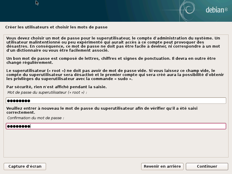

Si tu ne spécifies pas de mot de passe root pendant l’installation de Debian, tu auras sudo. Sinon non, il n’est pas installé par défaut.
c"est bien indiqué dans l’ecran d’installation
https://www.debian.org/doc/manuals/debian-handbook/sect.installation-steps.fr.html#idm140632710494128
