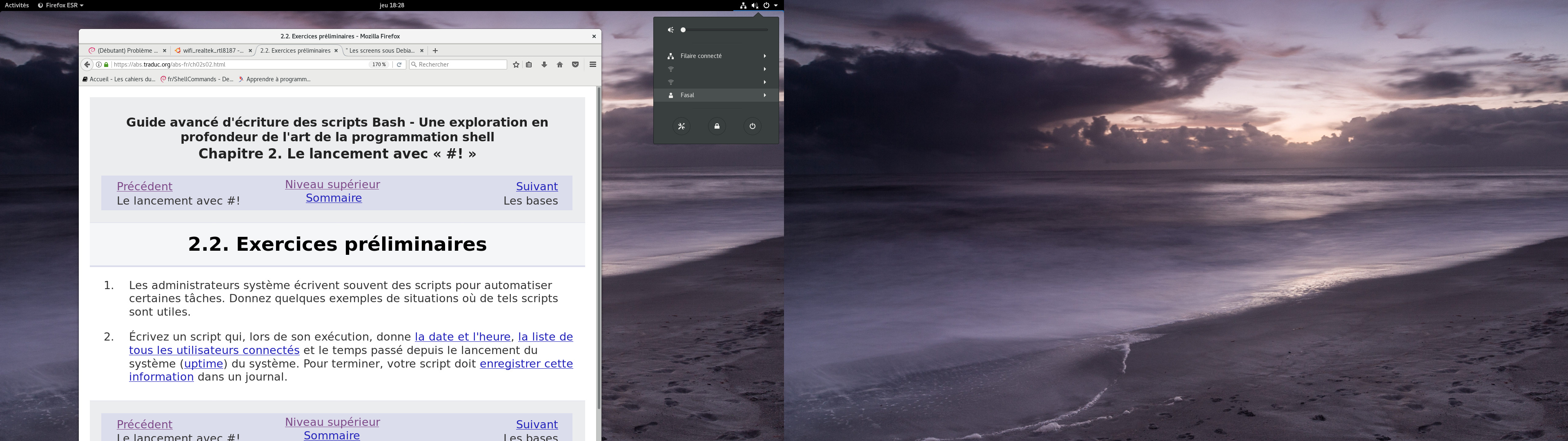

En fait non! maintenant j’ai deux symboles wifi celui que j’avais avant qui se mettait ensuite qu’il partait et j’en ai un qui reste fixe mais il ne capte rien du tout!
As tu la fenetre pour saisir la clé d’authentification wifi?
dans l’interface graphique, vois tu des connexions wifi en utilisant
sudo /usr/bin/nm-connection-editor
Non en fait j’ai toujours le même problème sauf que j’ai eu maintenant un deuxième symbole wifi mais qui n’affiche rien mais il reste fixe, il ne bouge pas.
Ensuite avec ta commande je vois que j’ai seulement ma connexion Ethernet
et si tu clic sur le symbole wifi ( antenne radio) il se passe quoi?
