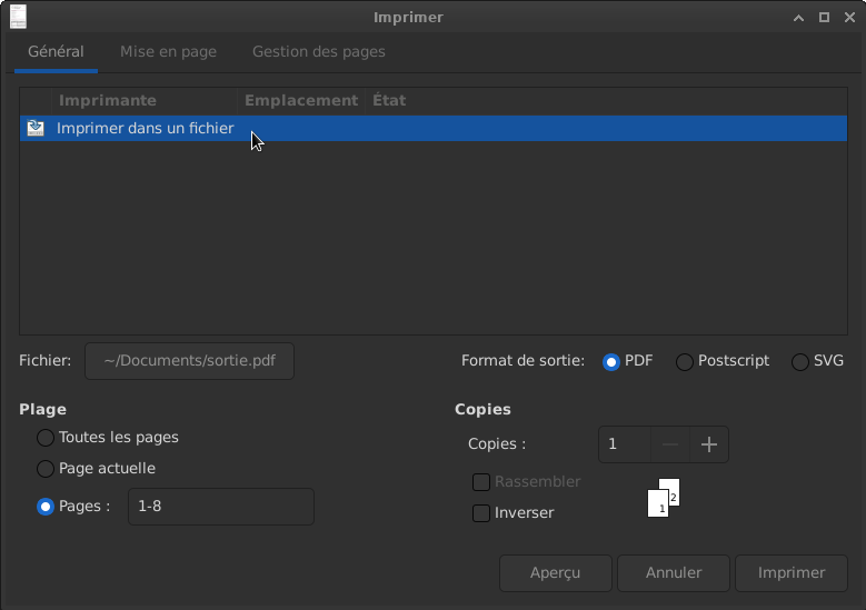

tu pourrais, par exemple depuis le Visionneur de documents Atril
demander l’impression dans un fichier d’une partie du document affiché :
et tu n’auras plus qu’à indiquer les numéros de la première et de la dernière page que tu voudrais voir dans ton nouveau fichier pdf
que j’ai nommé, dans cette capture d’écran :
~/Documents/sortie.pdf
En utilisant un fichier source pdf contenant des images et du texte, j’ai « imprimé » de cette façon la moitié du nombre de ses pages dans un fichier pdf, et la taille du fichier pdf créé correspond bien à environ la moitié de celle du fichier source.
La fin, c’est la page 500 de l’original. Je ne comprends pas votre remarque
Dans la capture d’écran, j’avais demandé de n’imprimer (dans le nouveau fichier pdf à créer) que depuis la première page jusqu’à la page N°8 : 1-8
Si ton document fait 500 pages, tu n’auras qu’à spécifier de n’imprimer que de la première page jusqu’à la page N°250 en entrant dans la zone de saisie nommée Pages : 1-250

Mon test avec atril fait pire que pdftk (et la durée de la génération du fichier suggère une méthode analogue à celle de pdfpk, page par page)
