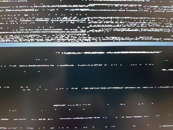

ayant installé Debian 11.4 Xfce sur un Dell Inspiron 16 7610 à l’aide de l’image firmware-11.4.0-amd64-netinst.iso, l’interface graphique ne fonctionne pas correctement. Cela se produit dès la bannière de connexion.

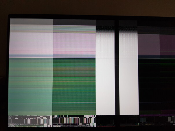

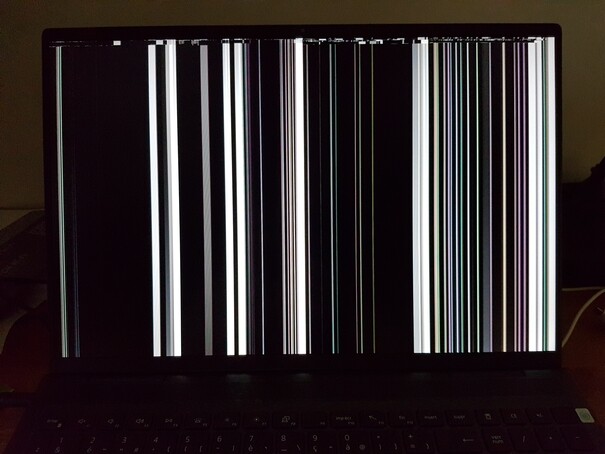

Lorsque je déplace la souris pour aller sur une icône ou une fenêtre de menu l’écran se brouille subitement de multiples façons :
puis parfois devient noir.
Cela peut se produire aussi sans toucher à la souris mais après une frappe au clavier.
Au bout d’une dizaine de secondes si je clique l’affichage réapparaît normalement, est utilisable quelques secondes, puis cela recommence.
Une fois le pc s’est totalement bloqué et j’ai dû l’arrêter en appuyant sur le bouton démarrage/arrêt.

en ligne de commande (ALT-F2 par exemple), tu utilise nvidia-detect:
apt install nvidia-detect
nvidia-detect
ca devrait te donner le pilote dont tu as besoin; utilise le pilote en backports c’est mieux.

J’ai utilisé nvidia-detect comme indiqué par Zargos puis j’ai installé nvidia-driver comme indiqué par nvidia-detect.
Pour l’instant tout à l’air de fonctionner normalement mais comme le défaut est intermittent, j’attends d’avoir un peu de recul pour considérer le problème comme résolu.
J’ai oublié de prendre nvidia-driver sur bullseye-backports comme conseillé par Zargos, je le ferai si finalement le défaut persiste.

Le défaut d’affichage décrit en ouverture de ce sujet a maintenant complètement disparu.
Ce qui est curieux c’est qu’il a subsisté un certain temps après l’installation de nvidia-driver, au moment où l’utilisateur fournit son identifiant et son mot de passe, c’est à dire quand le pc est déjà en mode graphique mais alors que la connexion n’a pas encore eu lieu. Et ceci a continué après plusieurs redémarrages successifs avant de cesser complètement.
