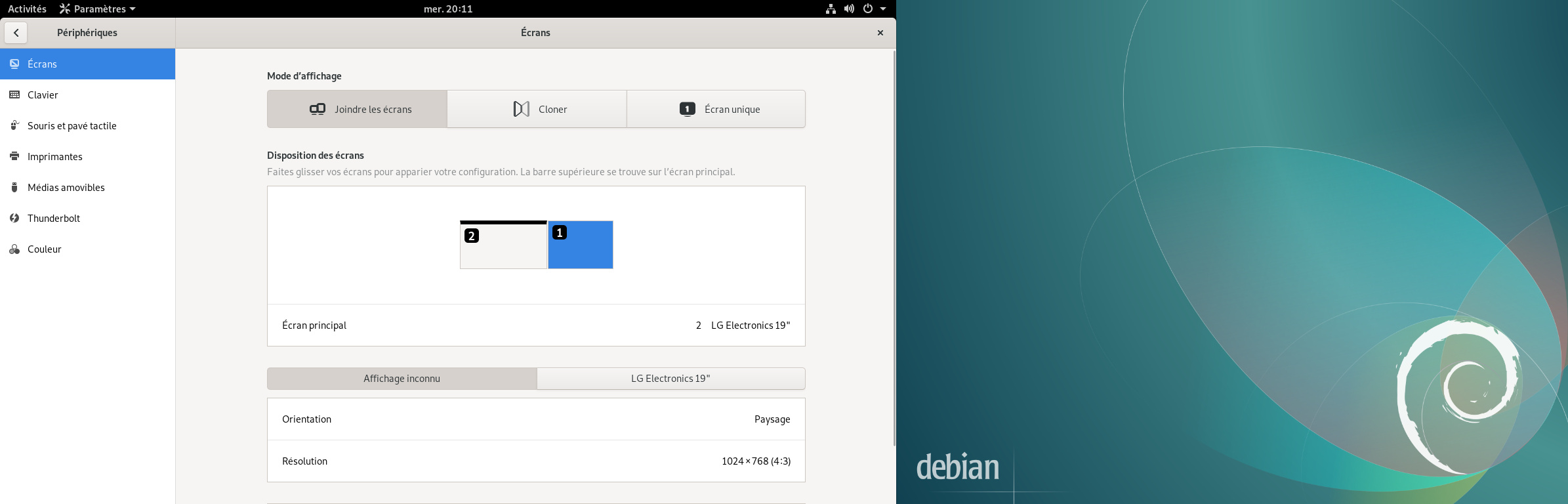

Il dit ça (je sais pas si c’est ce que tu veux voir)
Pas moyen de dire qui doit être 1 qui doit être 2.
Je peux que les glisser d’un coté ou de l’autre, mais il reste principal et dans la même résolution chacun.
Un des deux ecran est considéré comme inconnu. Il est possible que de ce fait il considère le LG reconnu comme principal par defaut.
