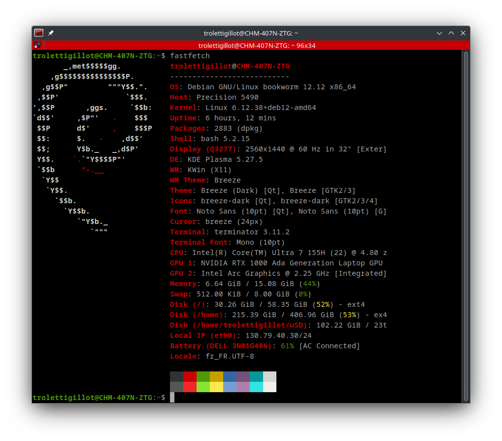

J’ai remis mon système au propre, avant upgrade, et mes 2 CG sont bien reconnues… Mais j’ai toujours le problème de consommation d’énergie excessive, y compris au repos.
J’ai mis à jour le BIOS et l’ai réinitialisé, sans succès. Avez vous une idée d’où cela pourrait venir ?

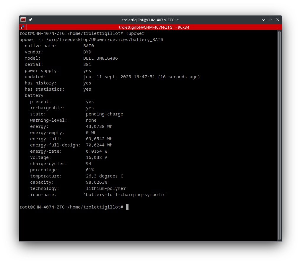

Je précise que ma batterie est en bon état:

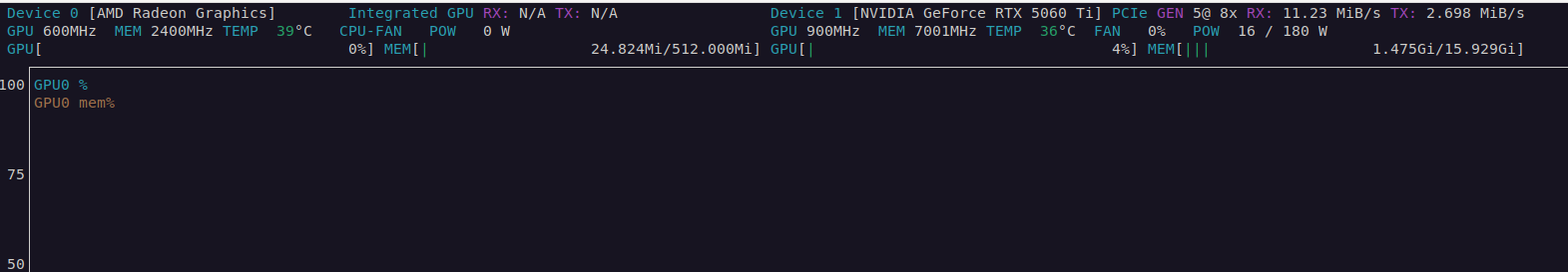

utilises plutot nvidia-smi. Mais normalement nvtop devrait te montrer les deux cartes:
Ici ma carte radeon intégrée, et ma carte nvidia.
Sur monportable c’est bon aussi.
