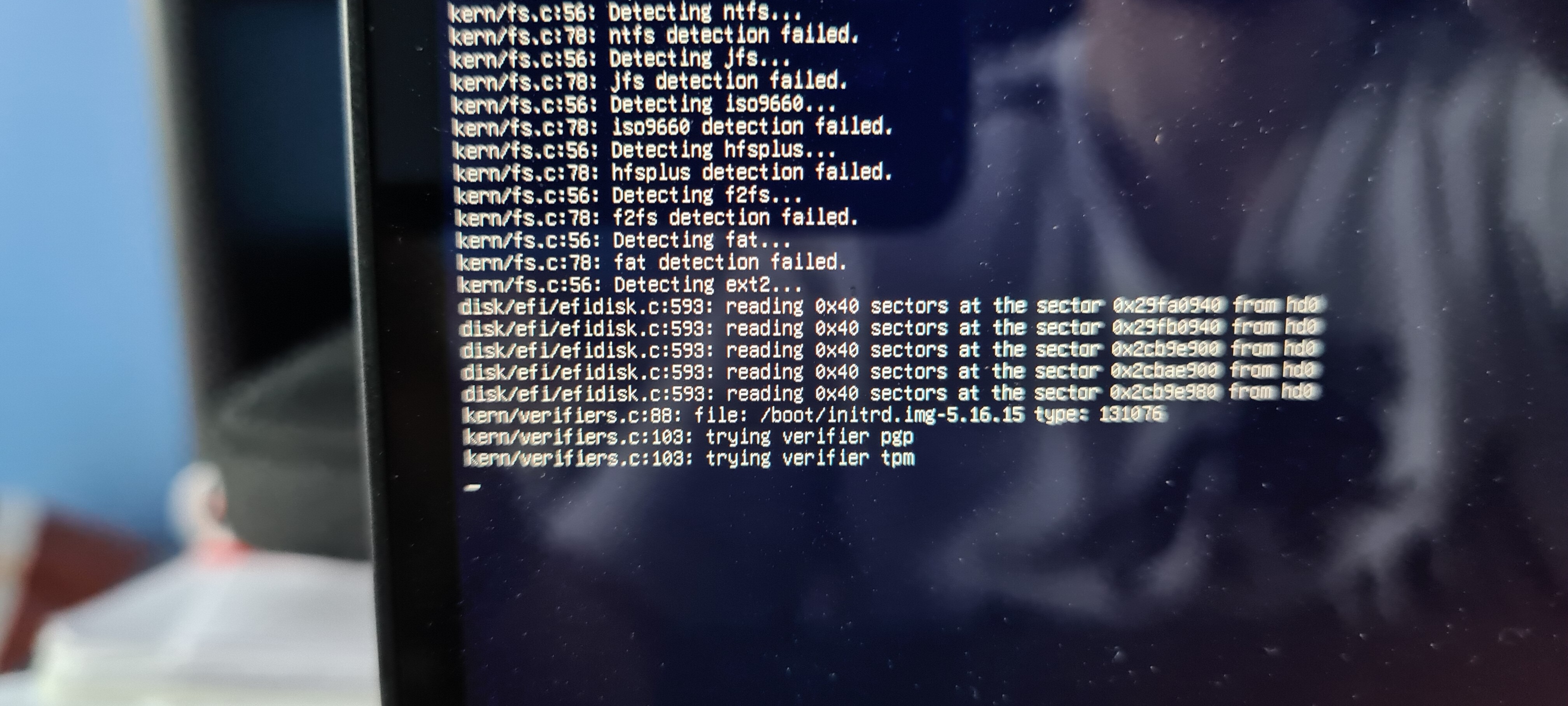

Pour résumer voici le contexte de mon problème :
J’avais un dell xps 13 avec debian/ubuntu/windows sur un SSD où tout fonctionnait
J’ai acheté un dell xps 15 9550 et je lui ai mis mon ancien SSD
Au début j’arrive bien à boot sur ma Debian 11, j’ai pas de Wifi et pas de driver NVidia installé. (Ma carte graphique est Nvidia GeForce GTX 960M ).
Le driver Wifi est trouvé et fonctionne mais le driver Nvidia que j’installe avec le paquet nvidia-driver m’empêche de booter.
Lorsque je lance Debian depuis grub je freeze à "Loading initial ramdisk"
J’ai eu beau essayé pas mal d’options grub (nomodeset, debug, text, …) impossible de booter …
J’ai utilisé une live cd pour désinstaller les driver nvidia mais rien.
Idem pour les version de kernel, que ce soit 5.16 ou 5.10, impossible de booter.
Savez-vous comment je pourrais corriger ce problème et quel est le driver correct à installer ?
Merci d’avance !

Je viens d’essayer de reinstaller grub avec mon Ubuntu : j arrive à lancer debian avec le kernel 5.10.0-16
Mais lorsque je reinstalle grub avec debian et que j utilise la configuration grub qui a marché, il ne se lance pas …
Je ne comprends pas ce qui change et ne marche pas

Que ce soit en mode recovery ou « normal » le PC freeze à « Loading initial ramdisk ».
Ce que j’ai fait est booter sur un live USB debian pour supprimer les paquets associés au driver nvidia. Cependant, je ne pouvais toujours pas booter depuis grub (freeze au même endroit, peu importe le kernel choisi).
Ce qui est bizarre est que lorsque j’ai réinstallé grub depuis mon Ubuntu, j’ai pu démarrer en mode « normal » avec les kernels 5.10.0-15 / 5.10.0-16.
Mais lorsque je réinstalle grub depuis ma Debian et que je mets exactement les mêmes configurations de démarrage grub, toujours un freeze « Loading initial ramdisk » que ce soit avec le kernel 5.10.0-15 ou 5.10.0-16.
In fine j’arrive à boot … mais en utilisant le grub de mon Ubuntu or j’aimerais bien m’en passer le jours où je supprimerai cette partition ou autre.
Savez-vous pourquoi le grub Ubuntu me permet de booter mais pas celui de Debian ? (Sachant que ce sont les mêmes configurations de démarrage grub …)

Explications possibles :
GRUB plante lorsqu’il charge de l’initramfs qui suit immédiatement ce message.
GRUB plante lorsqu’il amorce le noyau après avoir chargé l’initramfs.
Le noyau plante après avoir été amorcé par GRUB. En mode rescue le noyau devrait afficher des messages d’informations donc s’il ne le fait pas c’est qu’il plante très tôt.
Le fait que le même noyau démarre bien avec le GRUB d’Ubuntu me fait douter de la dernière hypothèse. Pour vérifier la première, il suffit d’entréer dans l’éditeur du menu de GRUB (touche « e ») et d’ajouter une commande « echo » pour afficher un message quelconque après la commande « initrd » puis démarrer avec F10.
Il ne faut rien exagérer. Une installation normale de Debian pour PC avec les options par défaut (et sans pilote invasif du genre nvidia) est suffisamment générique pour fonctionner sur la plupart des machines de même architecture.

J’ai mis un echo quelconque après le chargement de « initrd » mais il ne s’affiche même pas.
J’ai testé avec le kernel 5.10.0-15 et 5.10.0-16 en mode recovery et normal. Evidemment, les tests ont été effectués dans le grub « Debian ».
Savez-vous d’où vient le problème car j’arrive à booter via le grub « Ubuntu » ?
Si une commande echo ajoutée après la command initrd ne s’affiche pas, alors cela veut dire que GRUB se bloque lors du chargement de l’initramfs. Mais je ne vois pas de quoi cela peut venir. A ma connaissance GRUB se limite à charger le fichier en mémoire, il ne s’occupe pas de son contenu.
Tu dis que le problème a commencé après l’installation du pilote nvidia, est-il encore présent dans l’initramfs ? A vérifier avec lsinitramfs.

Y a-t-il des choses à supprimer ? Est-ce que cette sortie semble correcte ?
Il n’y a pas de modules du pilote graphique nvidia dans cette liste, à moins que le nom de ces modules ne contienne pas « nvidia ». Les firmwares sont pour le pilote libre « nouveau », le seul module listé est un pilote ethernet.
Il y a quelques restes de configuration du pilote nvidia dans /etc.
De toute façon je ne vois pas en quoi la présence du pilote graphique nvidia dans l’initramfs empêcherait GRUB de le charger. Cela ne fait qu’augmenter la taille de l’initramfs, et GRUB est censé être capable de charger des initramfs bien plus volumineux (plusieurs centaines de Mo).
Donc je n’ai toujours pas d’idée de la cause. Tu peux insérer une commande d’activation de debug
set debug=all
juste avant la commande initrd pour voir les derniers appels avant le blocage, au cas où ça donnerait une information utile.

Voici ce que j’obtiens quand j’utilise la commande set debug=all dans grub avant le initrd :
Ensuite ça freeze à la dernière ligne …
Désolé pour la mauvaise qualité d’image ^^’
Cependant, je n’arrive toujours pas à comprendre pourquoi le grub « Ubuntu » fonctionne mais pas celui ci …
PS : Ici j’ai testé avec un kernel trop récent 5.16.15 mais même avec un 5.10.0.16 j’ai la même chose.
Ça n’a rien à voir avec le noyau, il n’est même pas encore lancé.
On dirait que ça bloque sur tpm, essai d’exécuter « rmmod tpm » avant de charger l’initramfs.
kebchi
Août 20, 2022, 11:00
18
Finalement j’ai pu réussir à boot avec le grub « debian » mais je ne sais pas exactement ce qui m’a permis de réussir, voici ce que j’ai fait en somme :

Ce serait simplement un probème de mode graphique ? Etonnant vu le moment où ça bloque, au début de la lecture de l’initramfs. A moins que ce soit lié à l’allocation de la mémoire nécessaire pour le stocker.
En tout cas pas besoin d’installer grub-customizer pour changer la résolution de GRUB, il a tendance à pourrir les fichiers de configuration de GRUB de façon irréversible. Il suffit de modifier /etc/default/grub.
Ça dépend de la taille et de la distance de l’écran. Entre 640x480 et 4k, il doit y avoir un juste milieu, non ?
