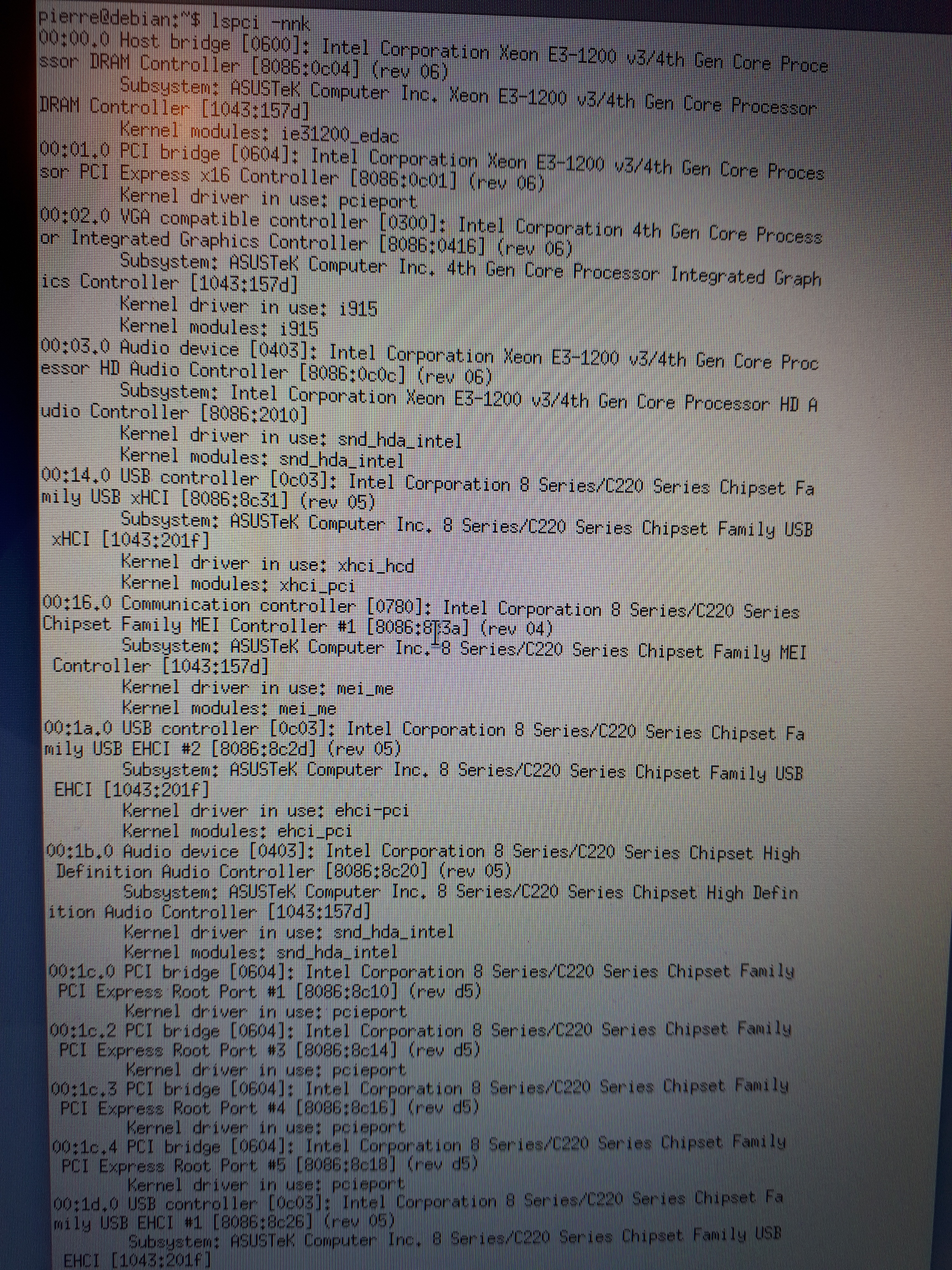

Non, ça n’a rien à voir. Il manque peut-être un firmware ou le noyau est trop ancien. Qu’affiche la commande suivante pour identifier la carte wifi et son pilote :
lspci -nnk

Voici ce que donne la commande lspci-nnk
