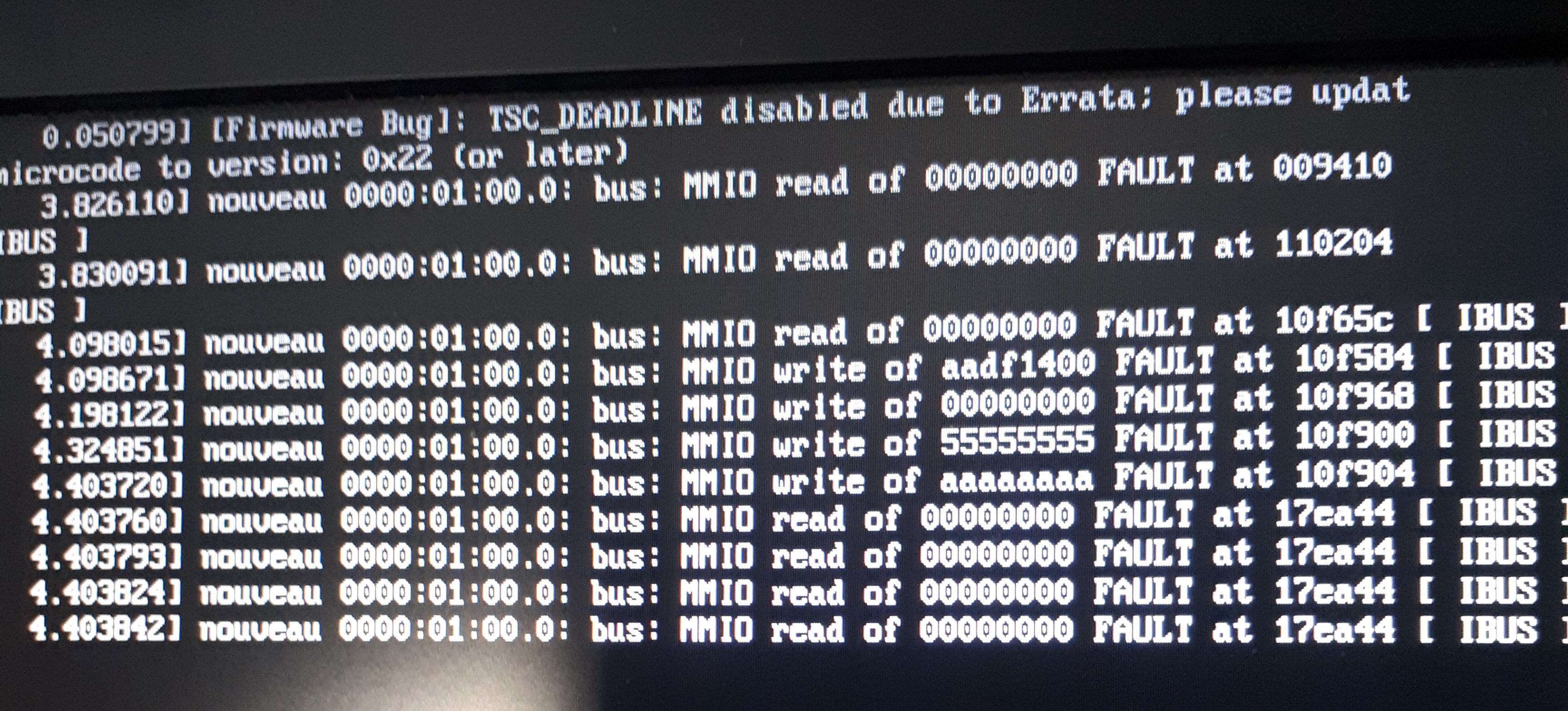

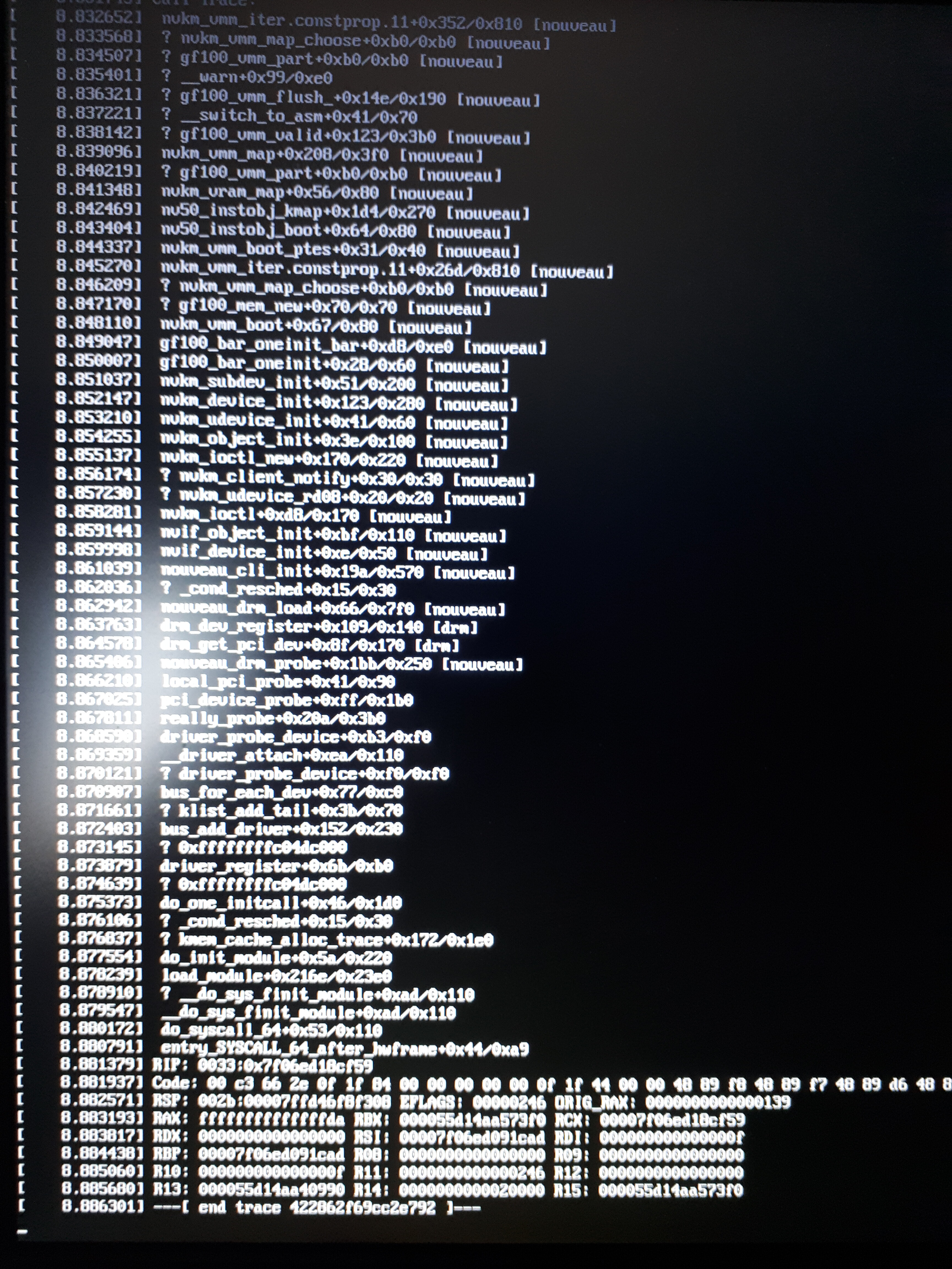

j’ai réinstallé debian jusqu’à son terme et au redémarrage, j’arrive bien sur le mode de choix entre windows et debian. Si je choisis debian, je tombe toujours sur ces lignes de commande qui ne mènent à rien. Quand je choisis le mode rescue, une longue série de ligne de commande s’affiche mais fini par s’arrêter et je ne peux donc inscrire la commande « journalctl -xb » comme me l’a indiqué « old tired coder » ! j’avoue bien volontier que je donne ma langue au chat…
Pour en savoir plus il nous faut les dernières lignes affichées, en mode normal et en mode rescue.

l’iso utilisé est bien le AMD 64 avec le firmware non free comme je l’avais indiqué. Le démarrage en boot est classique avec ESC qui me permet le choix du périphérique de boot. Comme j’ai des ssd, le chargement est plutôt rapide et à aucun moment dans le mode rescue, aucun mdp ne m’est demandé. j’ai pris des photos des lignes de commande pour les 2 modes soit : en mode rescue (1ere image) et en mode redémarrage après installation (2eme image).!j’espère que les photos seront assez lisibles… merci!

Oui, et précisément le pilote « nouveau » qui gère (de son mieux) les GPU Nvidia (et que l’installateur Debian n’utilise pas, c’est pourquoi il n’a pas le problème).
Euh non, pas forcément. En tout cas ce n’est pas normal qu’un pilote se vautre de cette façon à cause de l’absence d’un firmware.
En tout cas, pour démarrer dans cette situation, si la désactivation de l’option « fast boot » du BIOS ou l’amorçage en mode BIOS/legacy (si la machine le supporte) ne résoud pas le problème, il sera nécessaire de désactiver le module nouveau du noyau. Pour cela, ajouter au choix un des paramètres suivant à la ligne de commande du noyau :
