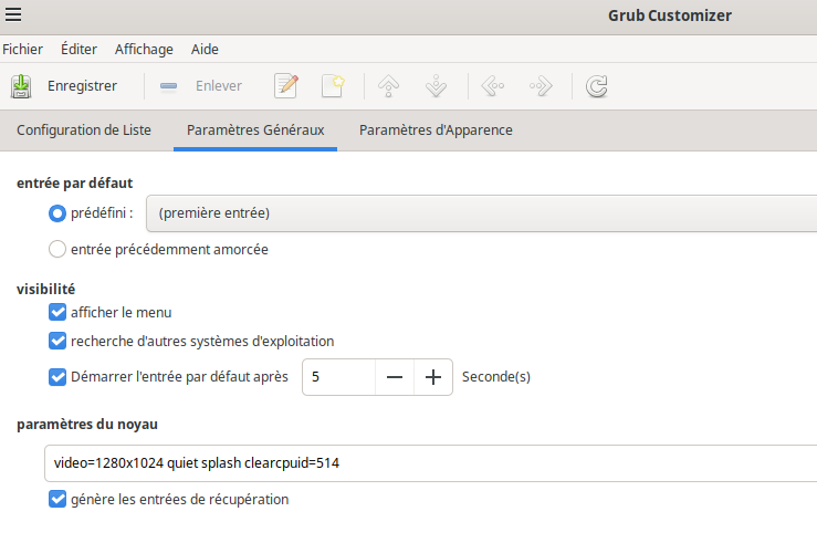

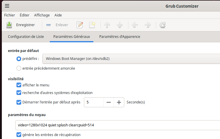

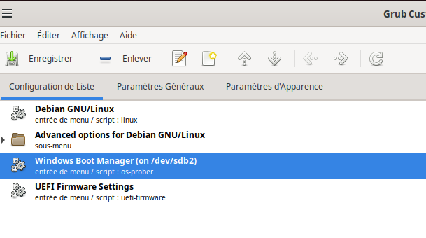

Par défaut, il y a ça:
Ce qui signifie que la p remière entrée est par défaut, quelque soit cette entrée!
A partir de là deux solutions:
  1. en prédéfini, choisir l’entrée spécifique
ou
  1. changer l’ordre des entrées du menu
    avec les flèche vers le haut ou le bas dans les icônes du menu au dessus.
Enfin, ne pas oublier d’enregistrer.
