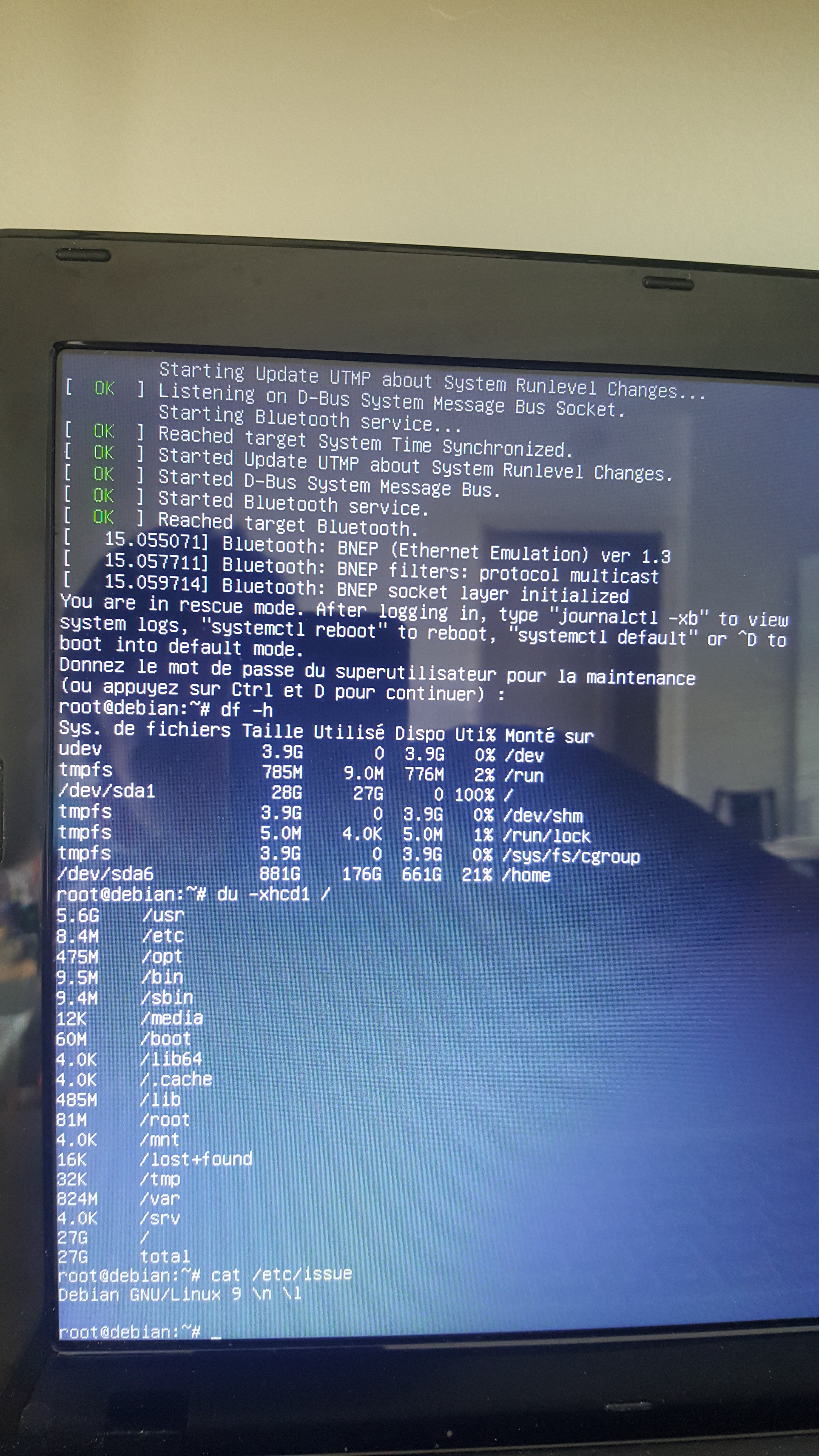

Quelle version ?
Vérifie l’espace disque sur toutes les partitions avec df -h

Déja voici le résultat des commandes en image:

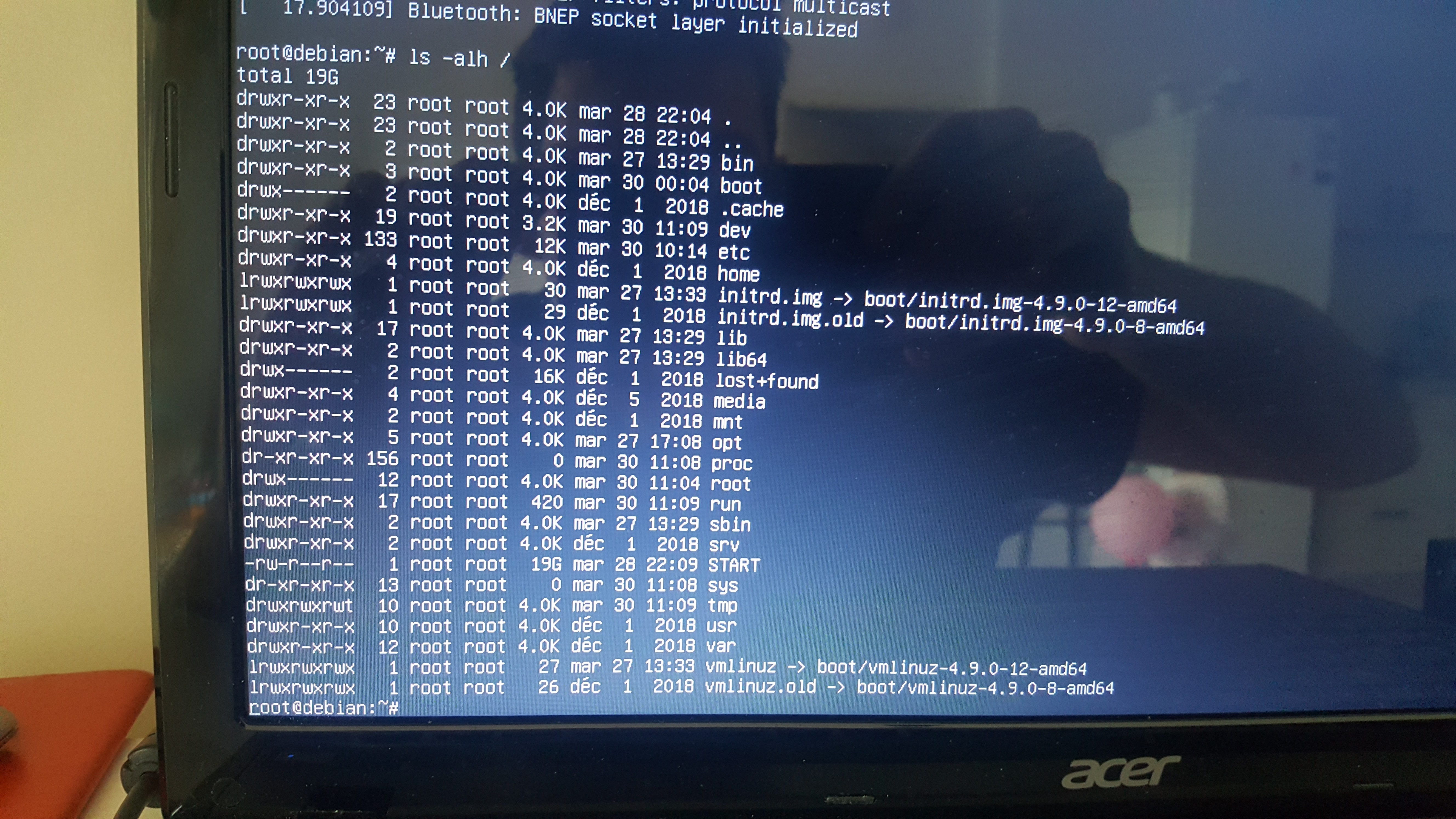

La racine est pleine. D’après du, la somme des répertoires de la racine est loin de 27 Gio, donc ça doit être un énorme fichier à la racine elle-même suite à une erreur de manipulation. Vérifie avec
ls -alh /
Il y a un fichier START de 19 Gio dont je me demande ce qu’il fait là.
Eventuellement tu peux le déplacer dans /home pour analyse ultérieure si tu ne veux pas le supprimer.

La commande mv fesait buger le système…
Je n’arrive pas à expliquer sa présence (dans racine)… ni son nom de fichier.
