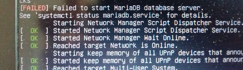

ce matin en démarrant mon ordinateur, il se bloque et marque une erreur :
[FAILED] failed to start MariaDB database server.
See 'systemctl status mariadb.service' for details
cf photo
ps. la photo coupe un peu la dernière ligne, mais c’est bien la dernière ligne qui apparaît ensuite il reste bloqué comme ça (c’est donc tout au début du démarrage)
Étant donné qu’il se bloque au démarrage, je ne peux pas (à ma connaissance), aller regarder les logs, où faire quoi que ce soit d’autres. Est-ce que quelqu’un saurait comment débloquer ce problème.
l’odinateur est un dell latitudee6410, je suis sous debian 9, et je précise que ma dernière mise à jour est récente mais n’a pas été faite lors de la dernière utilisation (donc il a déjà redémarré normalement depuis!)
Je ne m’attendais pas à ce que l’échec du démarrage de mariadb bloque complètement le reste du démarrage…

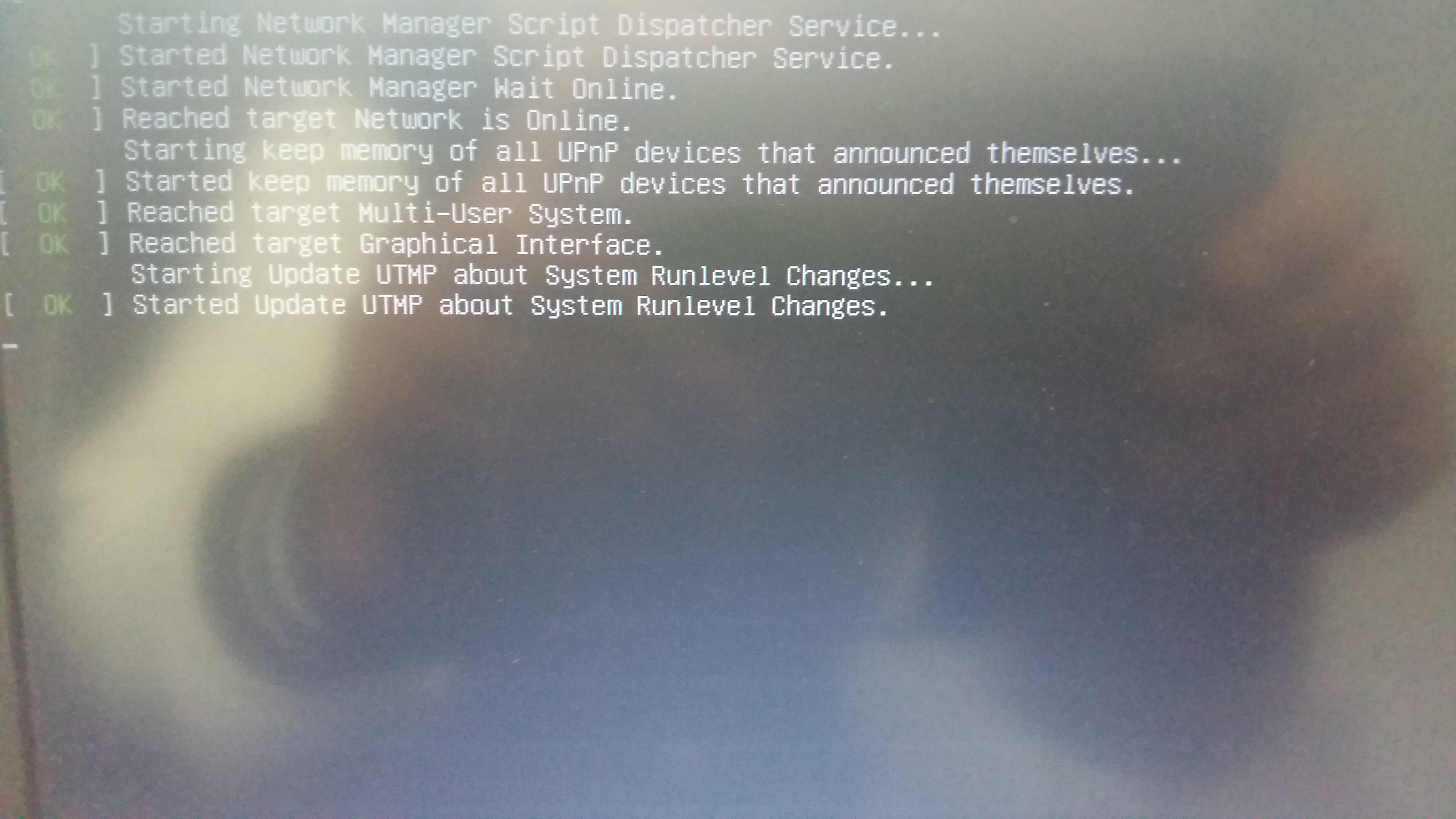

En essayant ta seconde proposition, le message d’erreur ne s’affiche plus, mais le démarrage ne se fait pas non plus. (cf photo). Pour être plus précis, j’ai supprimé le fichier mariadb.service dans /etc/systemd/system/multi-user.target.wants

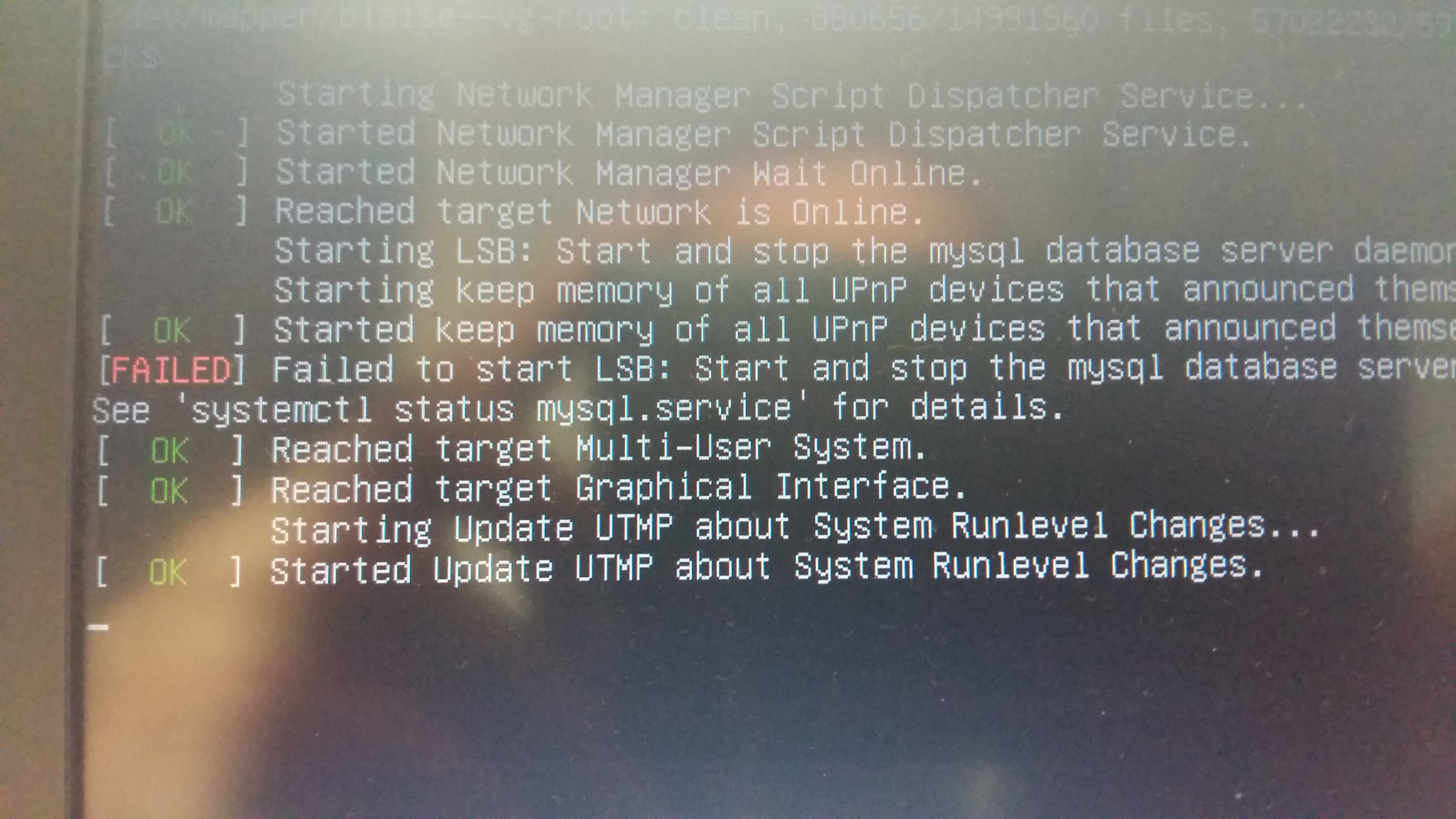

Comme ça ne marchait pas j’ai essayer différentes choses un peu au hasard pour que mariaDB ne démarre plus, mais sans succès. soit ça bloquait comme la photo au-dessus, soit comme la prochaine photo.
Voici la liste de ce que j’ai essayé :
  • enlever les fichier mysql.service et mysqld.service dans le dossier /etc/systemd/system
  • commenter les 3 lignes qui pointent vers ces fichiers (et mariadb.service) dans les fichiers mariadb.service et mariadb@service dans le dossier /lib/systemd/system
  • enlever fichier mysql dans le dossier init.d
Tout cela je l’ai rétabli parce que j’obtenais l’erreur suivante :
Avez-vous des idées ?
