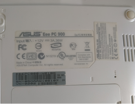

Il doit y avoir une étiquette collée au dessous de l’appareil.
Donne les références inscrites au dessus du code barre.
Par exemple, sur le mien, il est inscrit : EEEPC900-W018X

Pour l’EEE-PC 900, j’ai cinq étiquettes derrière (bon, dont une avec juste EEE PC dessus :smiley: ) et une pour Windows. Les trois autres sont à droite.

Je ne vois pas de référence qui ressemble à la tienne, je ne lis que ASUS Eee PC 900 en haut de la grande étiquette blanche bardée de logos.
Une photographie des étiquettes collées au dos de mon EeePC900
montre les références EEEPC900-W018X affichées au dessus du code barre sur l’étiquette grise :

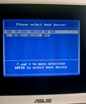

Mon EeePC900 est équipé de deux SSD
et sans avoir connecté la clef USB pour l’installation de debian,
en appuyant sur la touche Échap au démarrage de la machine,
la fenêtre de dialogue affichée me propose de choisir entre un des deux SSD :

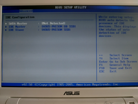

On peut le voir aussi dans les meu du setup du BIOS :
Commme il n’y a pas assez de place sur le premier SSD,
j’avais installé debian sur le deuxième disque SSD dont l’espace disque est de 7,5BG
