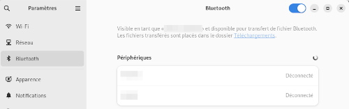

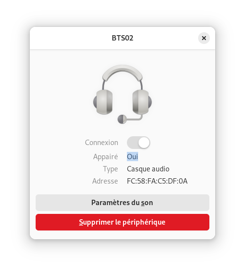

Pourquoi tu ne passes pas par les outils de l’interface graphique ? Gnome - Paramètres - Bluetooth :
Une fois ton périphérique appairé, la commande bluetoothctl te liste les activités dynamiquement :
$ bluetoothctl
Agent registered
hci0 new_settings: powered bondable ssp br/edr le secure-conn
[CHG] Controller 48:51:C5:99:A1:CD Discoverable: no
[CHG] Controller 48:51:C5:99:A1:CD Discovering: no
[CHG] Device FC:58:FA:C5:DF:0A Connected: yes
[NEW] Endpoint /org/bluez/hci0/dev_FC_58_FA_C5_DF_0A/sep1
[NEW] Transport /org/bluez/hci0/dev_FC_58_FA_C5_DF_0A/sep1/fd3
hci0 new_settings: powered connectable bondable ssp br/edr le secure-conn
hci0 new_settings: powered connectable discoverable bondable ssp br/edr le secure-conn
[CHG] Controller 48:51:C5:99:A1:CD Discoverable: yes
[CHG] Controller 48:51:C5:99:A1:CD Discovering: yes
[CHG] Transport /org/bluez/hci0/dev_FC_58_FA_C5_DF_0A/sep1/fd3 Volume: 0x0078 (120)
[CHG] Device FC:58:FA:C5:DF:0A ServicesResolved: yes
Je ne vois pas Bluetooth dans les applications ni dans Paramètres
J’ai ouvert synaptic il y a bien des paquets bluetooth
Quel OS ? quel DE ?

Exemple : je lance un scan puis démarre mon enceinte (le device apparaît), puis je demande un ‹ pair › sur son adresse MAC.
[bluetooth]# scan on
Failed to start discovery: org.bluez.Error.InProgress
[NEW] Device FC:58:FA:C5:DF:0A BTS02
[CHG] Device FC:58:FA:C5:DF:0A Connected: no
[bluetooth]# pair FC:58:FA:C5:DF:0A
Attempting to pair with FC:58:FA:C5:DF:0A
[CHG] Device FC:58:FA:C5:DF:0A Bonded: yes
[CHG] Device FC:58:FA:C5:DF:0A UUIDs: 00001108-0000-1000-8000-00805f9b34fb
[CHG] Device FC:58:FA:C5:DF:0A UUIDs: 0000110b-0000-1000-8000-00805f9b34fb
[CHG] Device FC:58:FA:C5:DF:0A UUIDs: 0000110c-0000-1000-8000-00805f9b34fb
[CHG] Device FC:58:FA:C5:DF:0A UUIDs: 0000110e-0000-1000-8000-00805f9b34fb
[CHG] Device FC:58:FA:C5:DF:0A UUIDs: 0000111e-0000-1000-8000-00805f9b34fb
[CHG] Device FC:58:FA:C5:DF:0A Paired: yes
Pairing successful
