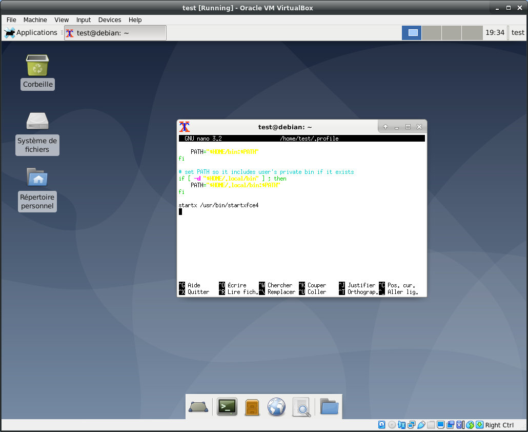

Celle-ci, glanée ici: https://bbs.archlinux.org/viewtopic.php?id=210182
Me permets de pouvoir démarrer xfce4 en simple user après avoir supprimé les dm (lightdm sur une install fraîche), ce qui ne fonctionne qu’en root sinon, je ne sais pas pourquoi, mais je veux me passer d’un dm.

Ok! bon après étude de ton lien j’ai réussi à décomposer la commande:
-c = --channel
xfce4-session = nom du channel
-p = --property
/sessions/Failsafe/Client0_Command = nom de la property (sous-propriétés en fait)
-t = --type
string = type choisi
-s = --set mais -a = --force-array => j’en conclue qu’il force la création d’un tableau
xfwm4 = valeur choisie
!MAIS!
On retrouve tout ceci dans /etc/xdg/xfce4/xfconf/xfce-perchannel-xml/xfce4-session.xml
et la valeur existe déjà dans mes tests
!DONC!
j’en n’ai pas besoin
!CONCLUSION!
pour celleux que ça intéresse mon but était de me logger au prompt, sans DM et ensuite démarrer automatiquement xfce, pour ce faire j’ai simplement ajouté dans ~/.profile de l’utilisateur la ligne
startx /usr/bin/startxfce4
et ça fonctionne (au moins dans ma VM) ![]()
merci de ton aide PmGs ![]()
