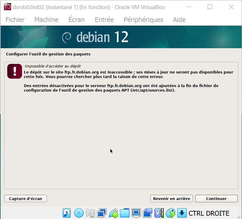

Dépot inaccessible?
J’ai un problème de dépots inaccessible depûis ce matin quelque soit l’installation.
j’ai testé ftp.fr.debian.org edt deb.debian.org.
Quelqu’un d’autre a eu le problème?
C’est étrange car une machine déjà installée arrive à faire un update sans problème.

Enf aity le problème tout simplement que l’installer choisi l’IPv6 par défaut, et c’est ça qui bloque. il faut que je vois si je peux modifier le fichier gai.conf s’il existe lors de l’installation. Sinon il faut que je revoie mes règles d’accès IPv6 qui sont très contraintes.

La piste probable d’un potentiel problème d’accès peut être un problème temporaire DNS en IPv6.
Il y a moyen de forcer l’acccès aux dépôts Debian en IPv4
$ echo 'Acquire::ForceIPv4 "true";' |sudo tee /etc/apt/apt.conf.d/99force-IPv4
$ sudo apt update
