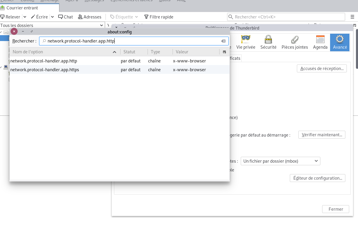

ls -l /etc/alternatives | grep browser
pour ce qui me concerne , j’ai ça, cohérent avec l’alternative
Capture%20d%E2%80%99%C3%A9cran%20du%202019-08-11%2016-16-05
