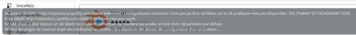

je débute avec débian. J’ai installé la version bureau KDE il y a 2 jours.
j’ai voulu installer l’application Spotify et j’ai regardé sur nenette pour trouver une méthode. Apparemment, la méthode n’est pas la bonne et maintenant, quand je lance discovery, j’ai de droles de messages. pouvez m’aider à résoudre les problèmes indiqués?

Les gars, svp, faites attention à vos recommandations - surtout quand elles sont obsolètes !
L’usage d’apt-key n’est plus recommandé et de toute façon, le système refuse l’ajout de la clé GPG et donc par suite l’installation ne sera pas possible de cette manière !
Le message - même s’il est peu lisible dans cette mini capture d’écran - est clair en lui-même.

J’ai utilisé la méthode pour Debian/Ubuntu. Je pensais que ça marcherait puisque je suis sur Debian.
C’est l’ancienne méthode qui n’est plus fonctionnelle comme je le décris dans le poste précédent :wink:

Ahhh, mais de toute façon, le système de gestion des paquets refuse de l’installer car la méthode n’est pas « sécurisée ». Elle ne l’est pas, parce qu’ils - eux et d’autres vendeurs - ne tiennent pas compte des recommandations actuelles.
Donc dans l’état, aucune crainte à avoir.
il suffit de passe une commande pour inscrire la clé dans le trousseau sous le nom spotify.gpg
attention ne pas omettre le tiret final après add
curl -sS https://download.spotify.com/debian/pubkey_0D811D58.gpg | sudo apt-key --keyring /etc/apt/trusted.gpg.d/spotify.gpg add -
Vérification
apt-key list
indique
pub   rsa4096 2020-09-08 [SC] [expire : 2021-12-02]
      8FD3 D9A8 D380 0305 A9FF  F259 D174 2AD6 0D81 1D58
uid          [ inconnue] Spotify Public Repository Signing Key <tux@spotify.com>
La commande
 sudo apt update
ne doit plus lister d’erreurs
NB quoique apt-key soit dit déprécié ça fonctionne toujours

Alors, perso, j’utilise un script que je me suis créé bien utile dont on retrouve la teneur, ici :
  • Apt : Ajouter une clé GPG
    Ensuite, il suffit d’ajouter le dépôt en question avec la commande apt edit-sources.
    (les deux sont à exécuter avec des droits administrateurs, bien sûr)
Et ça c’est généralement fonctionnel !
Pour continuer sur le cas Spotify j’en suis à 3 commandes
  • Récupérer la clé du site
wget -O /tmp/0D811D58.gpg https://download.spotify.com/debian/pubkey_0D811D58.gpg
  • Convertir dans un trousseau temporaire
sudo gpg --no-default-keyring --keyring /tmp/spotify-keyring.gpg --import /tmp/0D811D58.gpg
  • Créer une clé valide pour apt
sudo gpg --no-default-keyring --keyring /tmp/spotify-keyring.gpg --export --output /etc/apt/trusted.gpg.d/spotify.gpg
