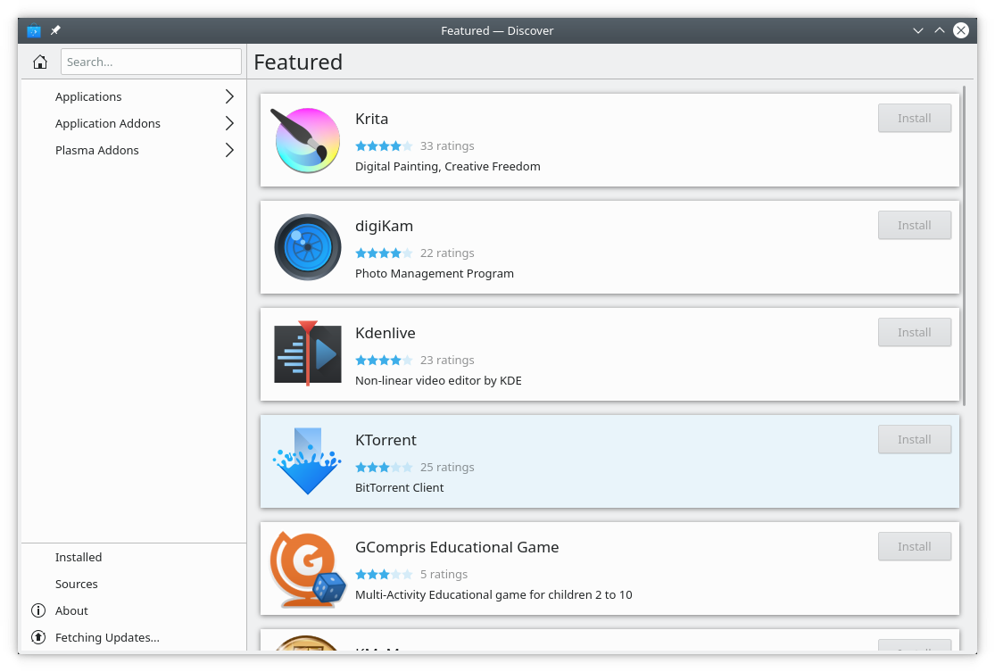

Des paquets mal installés ? comment les supprimer?
Discovery est le gestionnaire de logiciel de KDE.
J’ai utilisé la procédure décrite ici :

je me suis trompé, c’est Discover :

OK, qui vient du paquet plasma-discover, parce que le paquet discover tout court sert à reconnaître le matériel.
Tu as donc installé le machin comment, avec snap ou avec l’autre méthode ?
Les gars, svp, faites attention à vos recommandations - surtout quand elles sont obsolètes !
L’usage d’apt-key n’est plus recommandé et de toute façon, le système refuse l’ajout de la clé GPG et donc par suite l’installation ne sera pas possible de cette manière !
Le message - même s’il est peu lisible dans cette mini capture d’écran - est clair en lui-même.

J’ai utilisé la méthode pour Debian/Ubuntu. Je pensais que ça marcherait puisque je suis sur Debian.
C’est l’ancienne méthode qui n’est plus fonctionnelle comme je le décris dans le poste précédent :wink:
