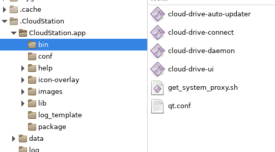

On voit les trois cloud-drive… dans le gestionnaire de tâches
Capture d’écran_2023-10-06_17-08-54

En fait je crois que c’est plus simple que ça : troisième ligne de ma capture : tous les binaires ont l’air d’être dans le répertoire caché sur mon home !
J’imagine que je ne risque rien en le supprimant à la barbare ?

J’ai arrêté synology et supprimé le répertoire caché. Mais je peux toujours relancer Synology depuis le menu et il me recrée le répertoire caché…
