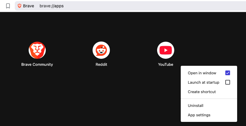

Apparemment dans Brave si tu tapes l’URL brave://apps tu arrives sur un écran de gestion des PWA.
https://support.brave.app/hc/article_attachments/40254238790541
