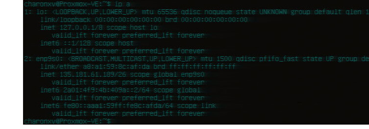

ip a ?

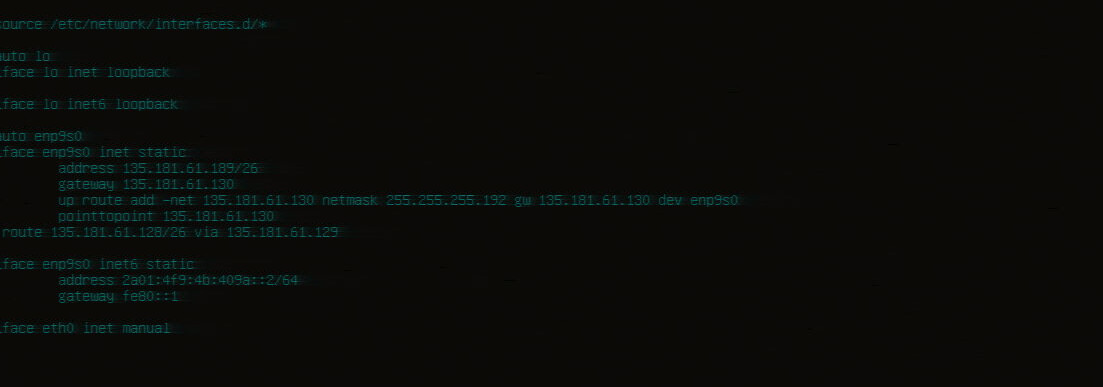

Tu peux poster le fichier /etc/network/interfaces ? (en masquant les IP publiques)

Ta up route ne sert à rien, elle est sensé se monter en automatique.
A quoi sert le point to point??? tu es en modem?
Pour l’ipv6 il n’est pas sur que tu puisse mettre ça en dur vu que tu ne contrôle pas la plage d’IP derrière, c’est ton opérateur qui la gère, il te faut donc être en dhcp.
Et donne le résultat de ip a

Et oui, les 3 lignes de texte après la déclaration de la gateway IPv4 sont de trop.
Après les avoir éventuellement supprimé, exécuter la commande depuis la console IPMI du serveur, depuis laquelle les captures d’écran sont faites :
systemctl restart networking.service

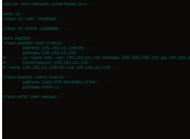

Comme ceci ?
Oui.
Par la suite, pour que l’interface web de Proxmox VE fonctionne bien, il faudra les supprimer.
Dans un premier temps, les commenter fait l’affaire.

Toujours pareil :confused:
