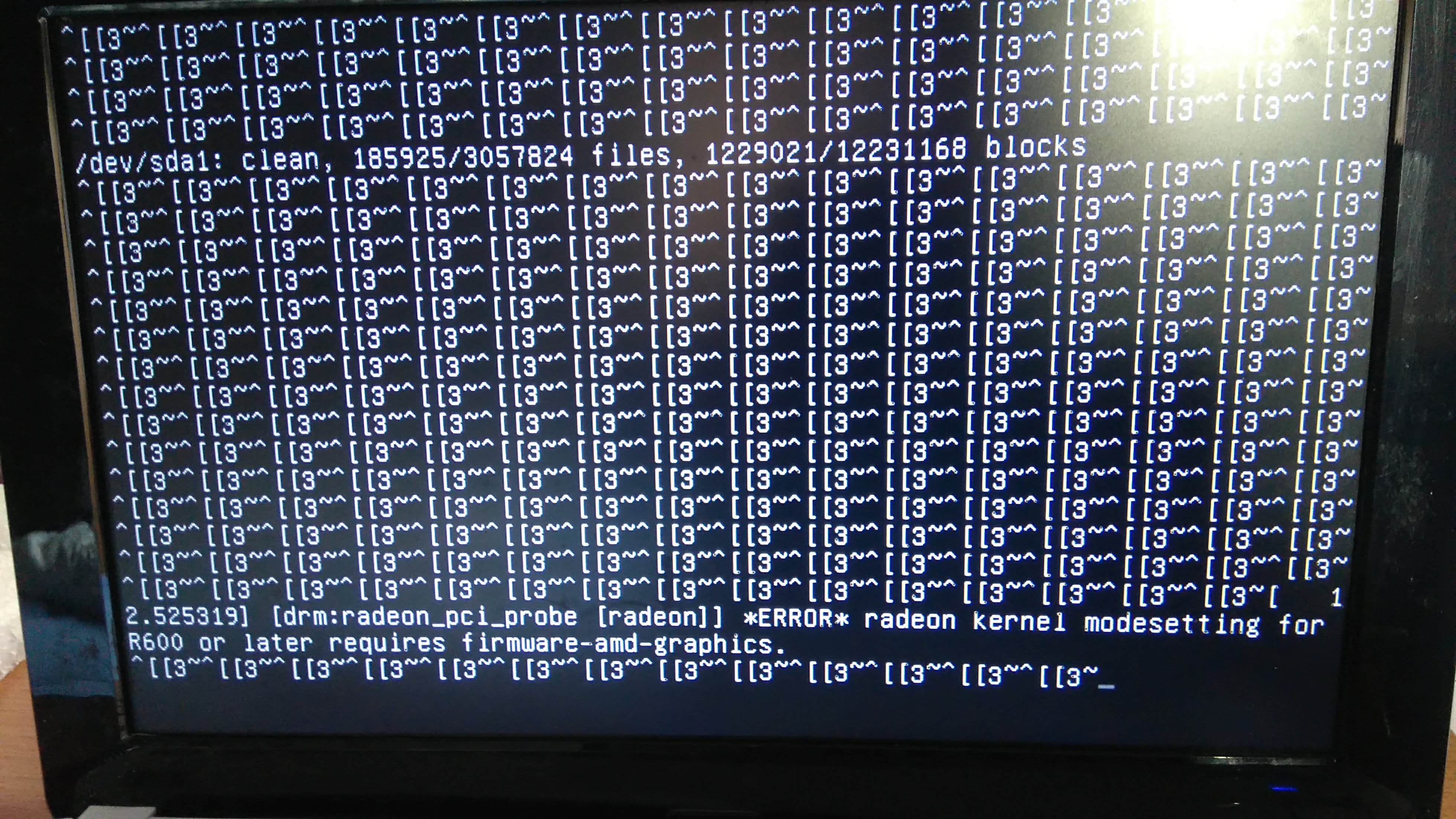

Bonsoir à tous,
Au lancement du PC portable, il semble qu’une touche reste bloquée.
Cela m’avait empêcher de faire F2 pour entrer dans le bios, j’avais du passer par un clavier externe.
J’obtiens une multitude de [[3~^
Dans LibreOffice Writer je ne vois pas de résultat visible : je suppose un touche système (Fx ou autre ?)
Existe-il un logiciel permettant d’identifier la touche en question ?
Merci :slight_smile:

Sur ma machine,
dans une console en mode texte (Ctrl+Alt+F1)
et à la suite du prompt demandant d’entrer un nom de login
^[[3~ s’affiche
quand le pavé numérique n’est pas en mode numérique
et que j’appuie sur la touche suppr
Quand le pavé numérique est activé,
cette même touche permet d’entrer un point

Il est très difficile avec la photo que tu donnes
de deviner quelle est la marque et le modèle de ta machine,
mais si c’est un EeePC d’ASUS, un clavier tout neuf
(commandé en chine) ne coûte vraiment pas très cher
et peut être remplacé très facilement
sans même avoir à dévisser quoi que ce soit.

Eh bien, rien ne se passe malheuresement :frowning:
J’ai testé plusieurs touches mais je ne parviens pas à obtenir le [[3~^
Ah MicP je n’avais pas compris ta réponse ! J’ai relu !
ça semble venir de cette touche suppr car je ne parviens pas à faire un CTRL+ALT+SUPPR
Oui,
la suite de caractères
^[[3~
s’affiche dans une fenêtre de terminal (je parle du terminal en mode texte
et pas de l’émulateur de terminal de l’environnement de Bureau qui est en mode graphique)
quand on appuie :
  • sur la touche point .du pavé numérique quand le pavé numérique est désactivé => suppr
    ou
  • sur la touche suppr
C’est aussi cette touche qui doit être pressée en même temps que les touches Ctrl et Alt
pour faire le raccourci clavier Ctrl-Alt-Sup qui parfois est programmé sur les systèmes Linux pour relancer le serveur X, et sous DOS pour relancer le système.
Sur les claviers anglais, la touche Suppr est marquée Del
Dans un éditeur de texte, quand le curseur est positionné entre deux caractères,
l’appui sur la touche Supprpermet de supprimer le caractère qui est à droite du curseur
En résumé, une des touches suppr(si tu en as plusieurs sur ton clavier) ou bien les deux,
est bloquée appuyée, et c’est la répétition automatique des touches appuyées trop longtemps
qui fait qu’une suite de
^[[3~
s’affiche.
