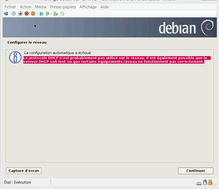

Bonsoir, voila je voulais installer le système d’exploitation comme deuxième après windows, ma connexion sur windows est parfaite j’arrive a me connecter mais lors de l’installation de debian j’ai ce message lors de la phase de la configuration du réseau (DHCP « La configuration automatique a échoué ») et comme le montre le screen dans le fichier. j’aimerai vraiment que vous m’aidiez cela fait plus que 2 jours que j’essaye de résoudre le probleme ! (cette image a etait prise du web c’est pas vm)
fixe une ip manuellement
je peux pas car c’est lors d’une phase d’installation
Bien sûr que si. L’installateur Debian permet la configuration manuelle.
Mais si l’échec de la configuration par DHCP est dû à un problème de liaison, ça ne règlera rien.
PS : je ne sais pas ce que c’est que ce lien mais ici ça ne veut pas s’ouvrir.
desoler je viens de voir j’ai arranger le lien, pourrait-tu m’expliquez alors comment ferais-je cela s’il vous plait
Tu cliques sur “continuer” et il te sera proposé de configurer manuellement.
