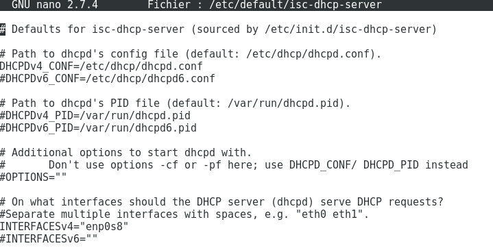

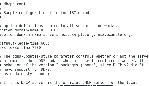

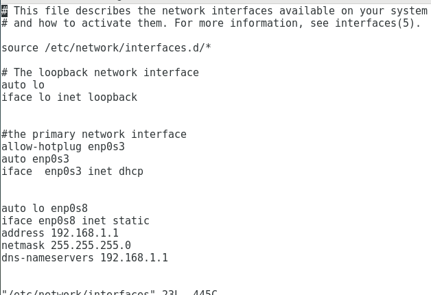

j’ai une petite souci concernant mon server dhcp . j ai fait les configurations mais mon server dhcp ne marche pas .j utilise 2 carte reseau enp0s3 et enp0s8 (enp0s3 qui a une address ip par dhcp et enp0s8 ip manuelle ) on utilisant la carte reseau enp0s8 comme ip du serveur . Les configuration sont les suivantes
user #ip a
user #nano /etc/network/interfaces
user #nano /etc/default/isc-dhcp-server
user #nano /etc/dhcp/dhcpd.conf

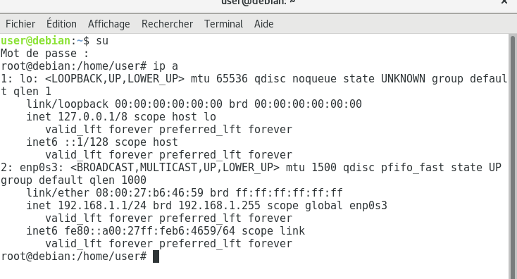

Ceci dit, tes captures d’écran montrent que l’interface enp0s8 ne possède pas d’adresse IP. Dhcpd ne fonctionnera pas sur une interface réseau ne disposant pas au minimum de une adresse IP fixe.
De plus, enp0s3 semble posséder l’adresse IP assignée à enp0s8 . Cela me semble également être un problème.

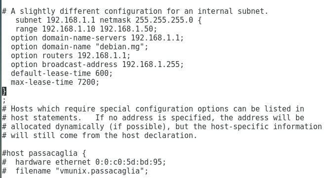

le statement subnetne peut recevoir comme argument qu’une IP de réseau, hors tu as mis une IP d’host.
192.168.1.1 est un host pas un réseau.
considérant le masque /24 (255.255.255.0) que tu as mis, tu devrais avoir:
subnet 192.168.1.0 netmask 255.255.255.0 {
    range 192.168.1.10 192.168.1.50;
Où ça ? Je ne vois même pas d’interface enp0s8.

voila j’ai mis une autre carte réseau enp0s8
la même paramètre mais quand je redémarre le service DHCP ça ne marche pas

en fait, sur un serveur DHCP on ne met pas d’interface elle meme en DHCP. C’est une chose qu’on ne fait pas. cela peut directement impacter le serveur lui même.
Par défaut, un serveur DHCP doit avoir un range définit pour chaque interface de la machine;
un exemple s’il te plais
Ton serveur a deux interfaces qu’on appellera eth0 et eth1. Si leur config est:
eth0: IP=192.168.1.1/24
eth1: IP=192.168.2.1/24
Alors tu dois avoir dans ta configuration:
subnet 192.168.2.0 netmask 255.255.255.0 {
    range 192.168.2.10 192.168.2.50;
si ce n’est pas le cas, que tu ne veut que sur eth0 et pas sur eth1, alors il faut modifier la config de /etc/default/isc-dhcp-server avec:
INTERFACESv4="eth0"
