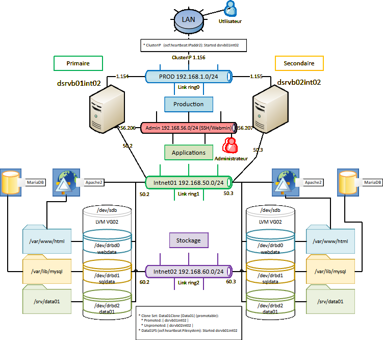

J’avais récupéré ceux de Visio aussi pour faire ça notamment:
Cluster Apache MAriaDB et Data avec pacemaker, corosync et DRBD
