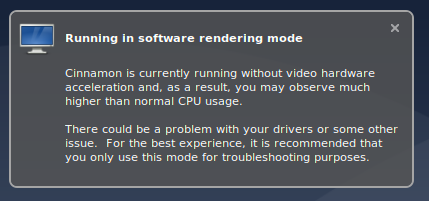

(quand j’écris « kc », c’est que les consoles sont en 80x25, si « kckc » c’est que je n’ai pas de Bureau, ça reste en console.)
cinnamon kc mais img d’information affichée sur le Bureau (en pj ci-dessous), c’est peut-être une piste : comment l’exploiter ?
