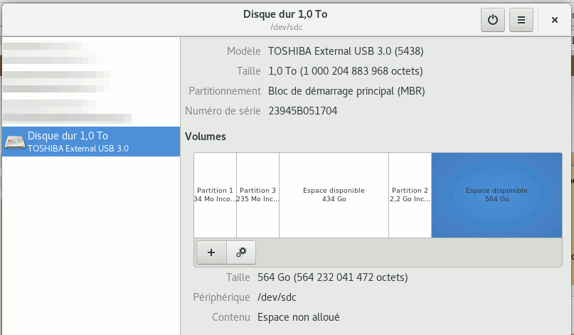

GNOME Disks m’affiche cela, sans possibilité de monter les partitions :
En fait, même le FS n’est pas mentionné et je peux le configurer moi-même via GNOME Disks/Modifier la partition (de mémoire c’était du FAT32 mais GNOME Disks me propose plein de versions différentes)

Dans Disks (photo ci-dessus), de gauche à droite :
“Partition 1” est /dev/sdc1
"Partition 3" est /dev/sdc3
"Espace disponible" est Espace non alloué
"Partition 2" est /dev/sdc2
