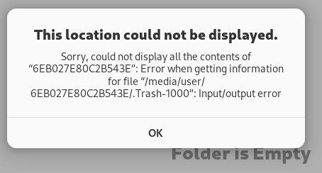

Depuis ce matin je n’ai plus que 3 disque dur sur les 4 d’accessible, dont un me retourne l’erreur suivante avec Nautilus lorsque j’essaye d’y accéder :
Je n’ai donc plus que 2 disque dur en fonctionnement sur les 4, si j’essaye d’y accéder via le terminal et son chemin vers /media/user/HDD_ID, cela me retourne l’erreur suivante :
user@debian:/media/user$ cd 6EB027E80C2B543E
user@debian:/media/user/6EB027E80C2B543E$ ls -la
ls: cannot access '.Trash-1000': Input/outpur error
ls: cannot access 'A COPY TO NEW 6TO': Input/output error
ls: cannot access 'SAUVEGARDE PC TRIAGE': No such file or directory

J’ai essayer de connecter les disques durs un par un mais cela ne change rien au problème,à savoir il m’affiche toujours l’erreur .Trash-1000 et il manque un disque lors du montage.

Désolé pour la réponse tardive, mon problème est résolu, je vous explique, il arrive parfois que le disque dur externe est brancher sur un autre pc qui est lui sous Windows 10, j’ai simplement réaliser une analyse et réparation checkdisk (qui a duré deux jours) via celui ci est tout est rentré dans l’ordre depuis, les 4 disques durs sont de nouveau accessible sous le pc Debian ou Windows sans aucune perte de donnée, cependant je ne sais pas ce qu’il c’est réellement produit ici avec le dossier .Trash-1000 qui a été recréer par Windows, à savoir que le disque dur non reconnu faisait également un bruit de claquement (que je n’avais pas repéré au début dans le boitier) qui a disparu depuis, dans le doute j’ai sauvegarder toutes les données importantes et je vais probablement changer celui ci avant qu’un problème matériel plus important ne surviennent. Merci à tous.
