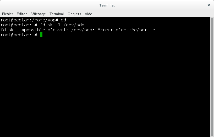

D’après ta capture de fdisk, ton disque n’est pas partitionné du tout et je crois même qu’il n’a pas de table de partition.
Commence par là et profites-en pour essayer GPT avec gdisk.

Son problème c’est que justement il n’arrive pas à faire quoi que ce soit
Ni créer une partition, ni formater, ni créer une nouvelle table de partitions, il a une erreur entrée/sortie…

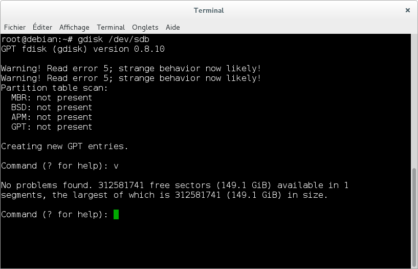

rien avec gdisk du coup je me suis dit que mon disque dur etait hs et j’ai testé avec un autre qui est hs mais fdisk ou gdisk détecte les erreurs donc à première vue le disque est sain sinon non gdisk rien de plus…
çà c’est le hdd hs
et çà pour le hdd avec mdp

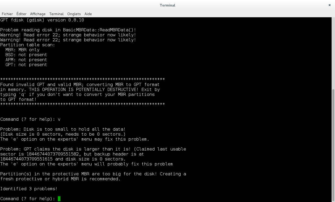

ouais pb d’entrée /sortie et de bloc 0 j 'ai cru que le disque était hs mais je ne pense pas y’a un truc et normalement le il est partitionné en ntfs c’est çà qui est bizarre…

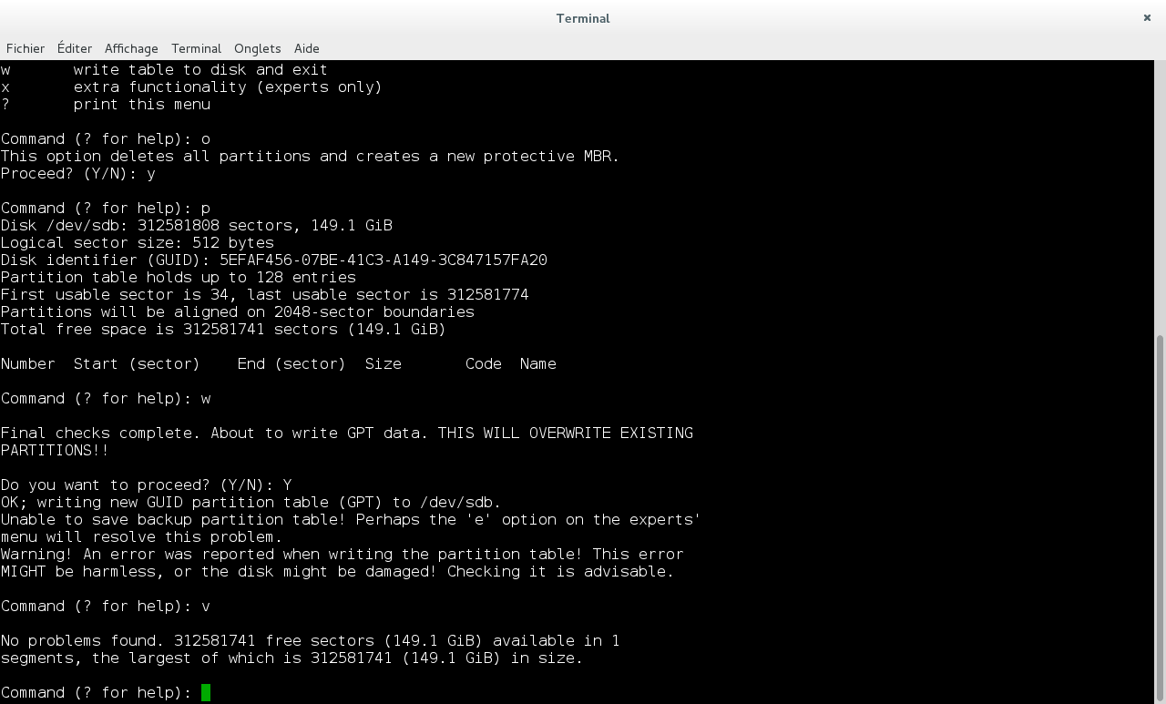

j’ai fait comme tu m’as dit mais çà coince au moment d’écrire sur le disque dur et bizarrement il m’envoit un message concernant le hdd défectueux mais avec le v il me dit que tout baigne…
