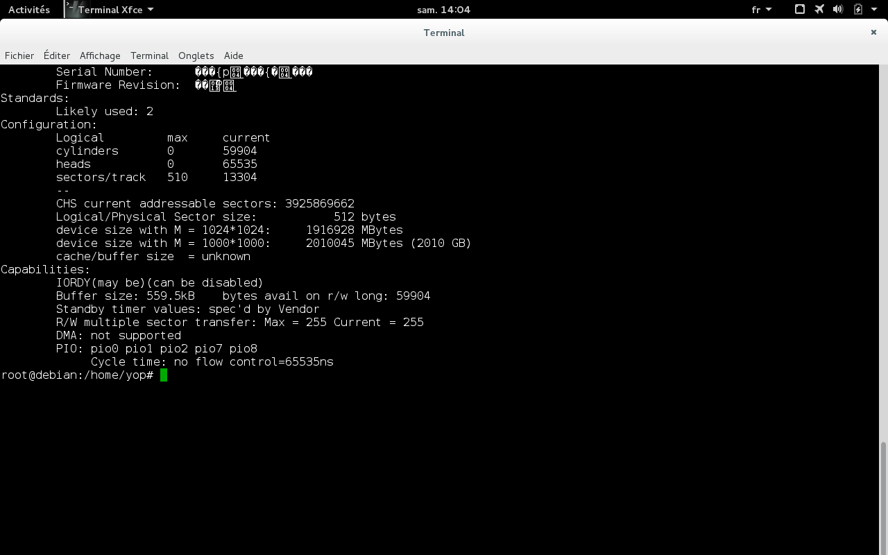

bizarre il me donne la version du firmware mais le numéro de série m’interpelle…

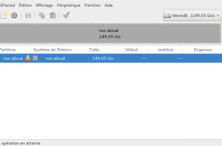

Si tu tentes (dans GParted) le menu 'Device/Créer une table de partition", quel retour as-tu ?
Peut-être as-tu déjà essayé ?

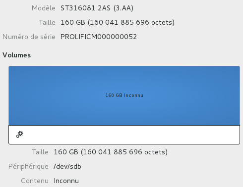

Ce Prolific pourrait être en lien avec ceci :
ftp://galileo.com.tw/%A5%FA%B3t%BDu/USB3.0/%BA%EB%B8%CB%20&%20%B4L%C0%EF%20OTB/um_Prolific-iSmart_v1.0.pdf
Je suppose que de supprimer la partition et de créer une nouvelle table de partition sur le disque devrait résoudre ton problème. Si ce n’est pas le cas, la solution à ton problème m’intéresse.
je teste je te tiens au jus merci en espérant que çà marche
mouais pas gagné j’ai fouiné sur le truc pas simple juste une histoire de puce avec ma dock station et en plus chuis en linux et il n’y a rien pour linux mais je sais pas pourquoi je commence à avoir un peu plus d’info sur le hdd

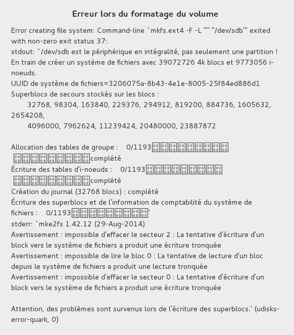

le formatage j’ai essayé et beh c’est pas gagné je sais pas comment ils ont magouillé leur truc mais je soupçonne une technologie propriétaire de fujutsu-siemens une sorte de micro-code dans un cluster ou qqchose comme çà qui bloque toute intervention sur le hdd à moins d’être connectée sur la carte mère, j’ai essayé de virer la partition avec testdisk hdparm gnome utility etc… et j’avoue c’est costaud l’embrouille mais je m’acharne^^
Essaies en console de creer une nouvelle table de partitions avec fdisk, ou bien de formater avec parted peut-être?
Ou même de modifier le type de partitions d’abord avec parted, puis ecraser en formattant, si tu n’as aucune donnée à récuperer dessus.

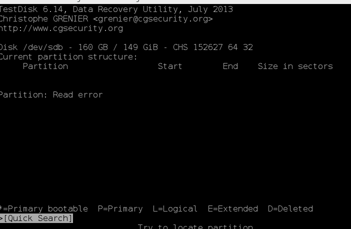

fdisk ne peut rentrer dedans erreur entrée sortie alors que testdisk voit au moins le volume
