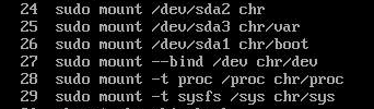

Bon, @Zargos , c’est impossible pour moi de copier/coller le contenu de mes fichiers sources.list dans la console que j’ai reussi à ouvrir depuis un livecd, mais je t’avouerais que je ne vois pas bien ce que tu pourrais en faire pour règler le probléme de libc6 en capilotade, sachant que de toutes les manières je ne peux plus faire tourner apt…
Sinon juste pour info, j’ai monté mes disques et essayé de chrooter dessus, mais il ne veut même plus lancer un bash (ni rien d’autre d’ailleurs) dans le chroot:

Bah vu que rien ne passe dans le chroot, je l’ai fait depuis le livecd:
matt@redacted:~/chr/var$ ls -al ~/chr

Alors ça, je ne peux pas l’exécuter, vu que le chroot ne marche pas (que ce soit avec /bin/bash ou /usr/bin/bash, c’est pareil, alors que les fichiers y sont bien), mais le dernier paquet libcrypt1, celui que je suis allé chercher dans /var/cache/apt/ et dont j’ai déployé « à la main » les fichiers avec ar et tar (méthode trés sale de désespéré), c’est:
