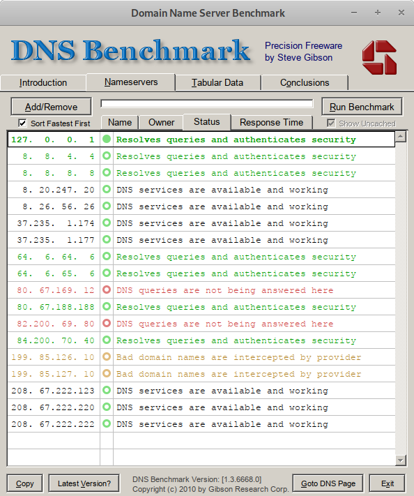

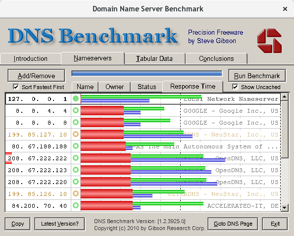

Vérifier au moins que les DNS que vous utilisez font du DNSSEC
un outil dnsbench qui fonctionne très bien par wine
https://www.grc.com/dns/benchmark.htm
~/Téléchargements/dnsbench$ wine DNSBench.exe
Onglet Nameserver
clic droit → cocher dnssec
onglet status
run Benchmark
