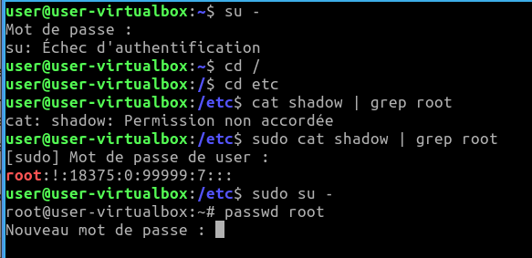

En plus sur des systemes dont le compte root est verrouillé comme le montre l’extrait de shadow plus haut

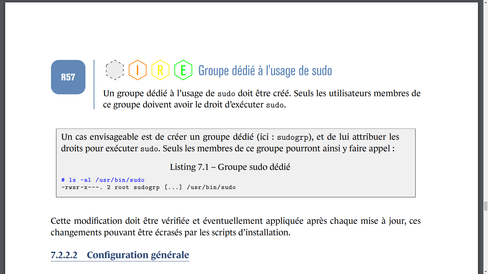

https://www.ssi.gouv.fr/particulier/bonnes-pratiques/poste-de-travail-et-serveurs/
Quelques règles pour durcir sudo
https://www.ssi.gouv.fr/uploads/2016/01/linux_configuration-fr-v1.2.pdf
C’est bien indiqué pendant l’installation que c’est mieux de ne pas créer de mot-de-passe root et d’utiliser sudo avec un user lambda
