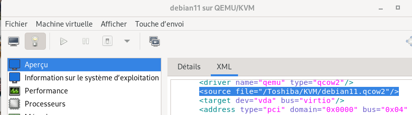

Mes VMs réalisées avec KVM utilisent des fichiers .qcow2 (et rien d’autre). On peut vérifier en allant dans « Aperçu » des VMs.
Je ne connais pas Aqemu, mais ce ce que tu dis, tu dois pouvoir effacer ces fichiers (après avoir vérifié que KVM ne les utilise pas.
