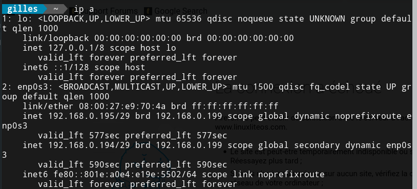

Je suis sur Linux Lite (debian like) et j’ai un soucis de double @ ip sur la même carte réseau.
ce sont des @ ip dynamiques délivrés par un serveur dhcp que j’ai mis en place.
le serveur a une configuration minimale mais j’ai quand même ce soucis.
je n’ai rien fais de particulier pour faire ça et ce problème est apparut dés la fin de l’installation.
j’aimerais donc en supprimer une mais je ne sais pas trop comment faire.

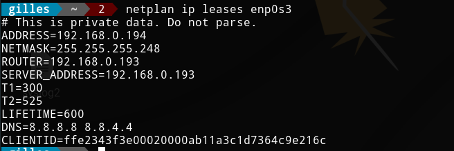

systemd-networkd[553]: enp0s3: DHCPv4 address 192.168.0.194/29 via 192.168.0.193
Apparemment c’est systemd-networkd qui récupère 192.168.0.194.

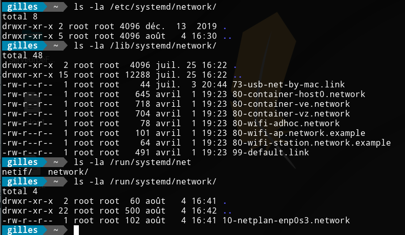

Ce n’est pas lui. Il faut chercher un fichier *.network dans /lib/systemd/network (peu probable), /run/systemd/network (ennuyeux) ou /etc/systemd/network (le plus probable). Cf. man systemd-network.
c’est netplan qui fou la m***e !!!
Connais pas. En tout cas c’est dans /run donc inutile de supprimer le fichier, il est créé dynamiquement.

la config est dans /etc/netplan
c’est un yaml
il y a juste la ligne dhcp4 à mettre à no je pense
Je dirais plutôt qu’il faut lui dire de ne pas s’occuper du tout de cette interface, ou de la faire gérer par NetworkManager au lieu de systemd-networkd (possible d’après la page de manuel de netplan).
