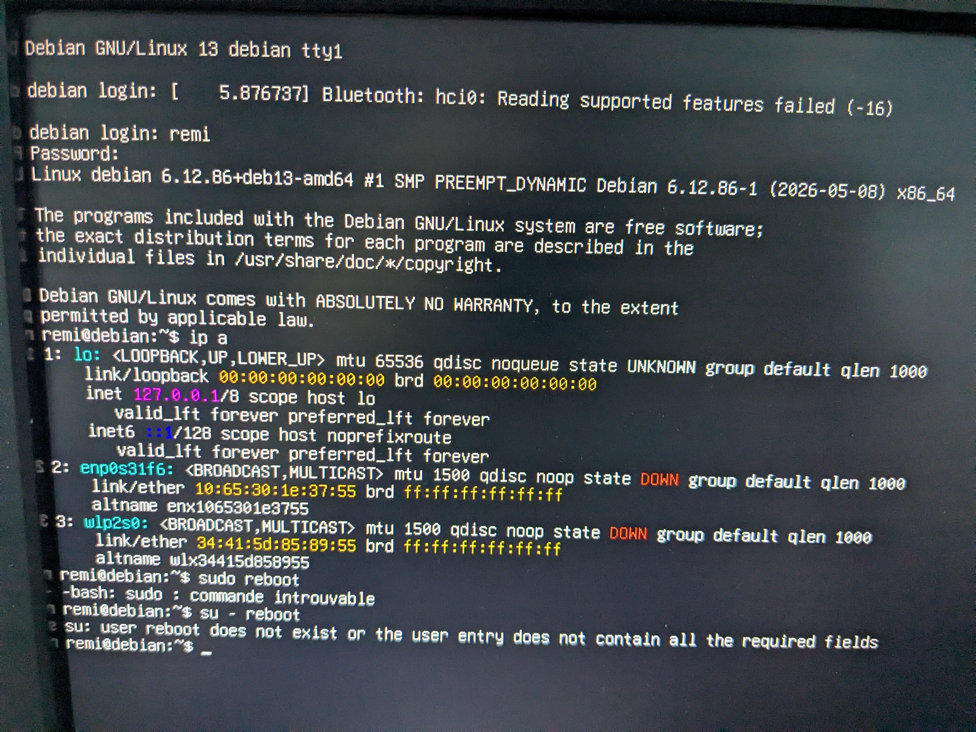

Voila l’erreur que j’ai : " Bluetooth: hci0: Reading supported features failed"
Je tape sur Entrée pour passer ca et on me demande alors mon login et mon mdp, que j’entre sans pb : ca affiche du coup : « Linux debian 6.12.86+deb13-amd64 … …Debian GNU/Linux comes with ABSOLUTELY NO WARRANTY … » etc.
Du coup, je suis loggué mais seules quelques commandes simples fonctionnent (ex: ls, df -h …etc), les autres comme reboot, poweroff ou lshw m’affichent ‹ commande introuvable ›

Certaines des commandes que tu cites ne sont pas dans le PATH de l’utilisateur par défaut, il faut les utiliser en tant que root (soit via sudo soit su -).
Le bluetooth normalement ne devrait pas te gêner à moins que tu n’utilise une interface réseau bluetooth.
mais que donne:
ip a
Pour la partie graphique, quel GUI as-tu installé? XCFE, LXDE, Gnome, KDE, etc…
Voila ce que me donne ip a
Partie graphique, je ne sais pas ce qui a été installé (ou pas …!)

C’est un PC avec interface réseau ou uniquement du wifi?
Car l’absence de configuration réseau montre que ton réseau ne fonctionne pas.
Ce qui t’empêche de faire correctement une installation d’outils supplémentaires.
Sudo n’a pas été installé visiblement.
Pour l’utilisation de su -
