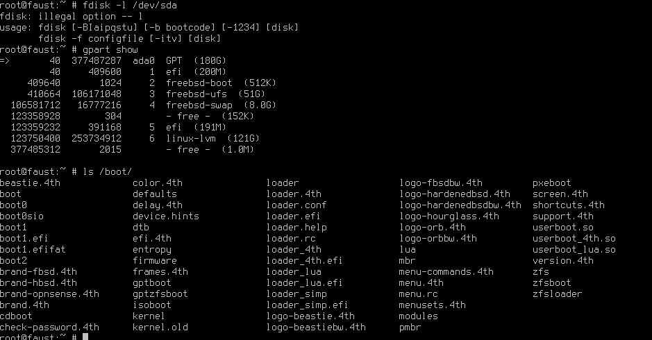

La seule chose c’est que je n’arrive pas à faire démarrer l’OPNsense.
kfreebsd /boot/loader ne fonctionne pas. Le fichier est indiqué comme non disponible
par contre j’ai bien le menu Grub pour la partie debian .
Si je demarre directement sur le disque via le bios, c’est l’opnsense qui demarre (ce qui est normal à priori)

j’ai utilisé pour le menu OPNSense, /dev/sda1,2 et 3 sans aucun succès. /boot/loader existe bien pourtant:
le grub est installé sur la partition EFI n°5, la partition efi n°1 est la partition efi originelle de l’OPNSense

Je me demande si la commande kfreebsd de GRUB peut fonctionne ainsi en mode EFI pour charger un loader et non un noyau FreeBSD. Il faudrait peut-être plutôt essayer de charger directement le noyau (fichier kernel ?)
Je ne connais rien à FreeBSD, mais j’essaierais de chaîner un chargeur EFI avec la commande chainloader. Je vois par exemple un fichier loader.efi dans /boot. Il doit aussi être dans la partition EFI /dev/sda1, probablement sous le chemin /efi/boot/bootx64.efi.

(hd0,1) n’est pas un partition UFS, c’est la partition EFI de FreeBSD (/dev/sda1). Ce n’est pas elle qui contient les fichiers de /boot. Ne connaissant pas FreeBSD, j’ignore si /boot se trouve dans sda2 ou sda3.
chainloader +1̀ (charger le secteur d’amorce de la partition définie par $root) n’a de sens qu’avec l’amorçage BIOS. En amorçage EFI il faut spécifier un exécutable EFI (*.efi).
/boot/loader n’ayant pas le suffixe « .efi », je doute que ce soit un exécutable EFI. Essaie plutôt avec un des fichiers qui ont ce suffixe, je vois par exemple un loader.efi.
Mais à mon avis le plus sûr est de chaîner l’exécutable /efi/boot/bootx64.efi de la partition EFI de FreeBSD puisque c’est lui qui est chargé par le firmware.
