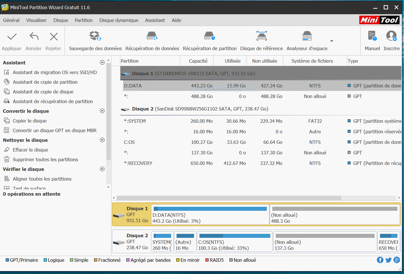

j’ai un ordi win10 sur ssd +un hdd je souhaite installer une debian en dualboot,quelle serait la meilleure version de debian à installer et comment l’installer correctement pour que le dualboot se fasse dans grub,mon ssd est en gpt et j’ai une partition efi sur mon ssd ,ci joint photo de mes disques et leur partitionnement
je pose ces questions car j’ai cru comprendre que c’était pas tout simple d’installer linux à coté de windows
merci de me renseigner

j’ai deja installé plusieurs distros sur le meme hdd mais sur mon ancienne machine je n’avais pas windows donc grub ne posait pas de problèmes,ma nouvelle machine est en gpt et uefi,au moment de l’installation de grub l’installeur de debian demande à quel endroit installer grub soit à la racine du disque dur soit sur un endroit de mon choix quelle option dois-je choisir est-ce que je choisit de l’installer dans la partition uefi ou à la racine du dd
Ça peut être simple si le firmware UEFI n’est pas trop pénible.
Mais ça impose de réinstaller Windows, non ?
Windows n’a pas de MBR en mode EFI.
Cela signifie que tu as lancé l’installateur en mode BIOS/legacy et non en mode EFI. En mode EFI, l’installateur ne demande pas où installer GRUB, car c’est implicite : dans la partition système EFI. Si tu poursuis en spécifiant le MBR du SSD (et non la racine), GRUB ne pourra pas gérer le dual boot et tu devras passer par le menu de démarrage UEFI pour sélectionner Windows (UEFI) ou Debian (SSD en mode BIOS/legacy).

quand on regarde le tuto [Dual-boot Windows-Debian avec UEFI / Wiki / Debian-facile ] au moment de l’installation de grub on voit qu’on a bien le choix entre 2 possibilités
C’est une erreur. Les tutoriels ne sont pas infaillibles. Cela vient probablement d’un copier-coller trop rapide avec un tutoriel écrit pour l’amorçage BIOS traditionnel.
