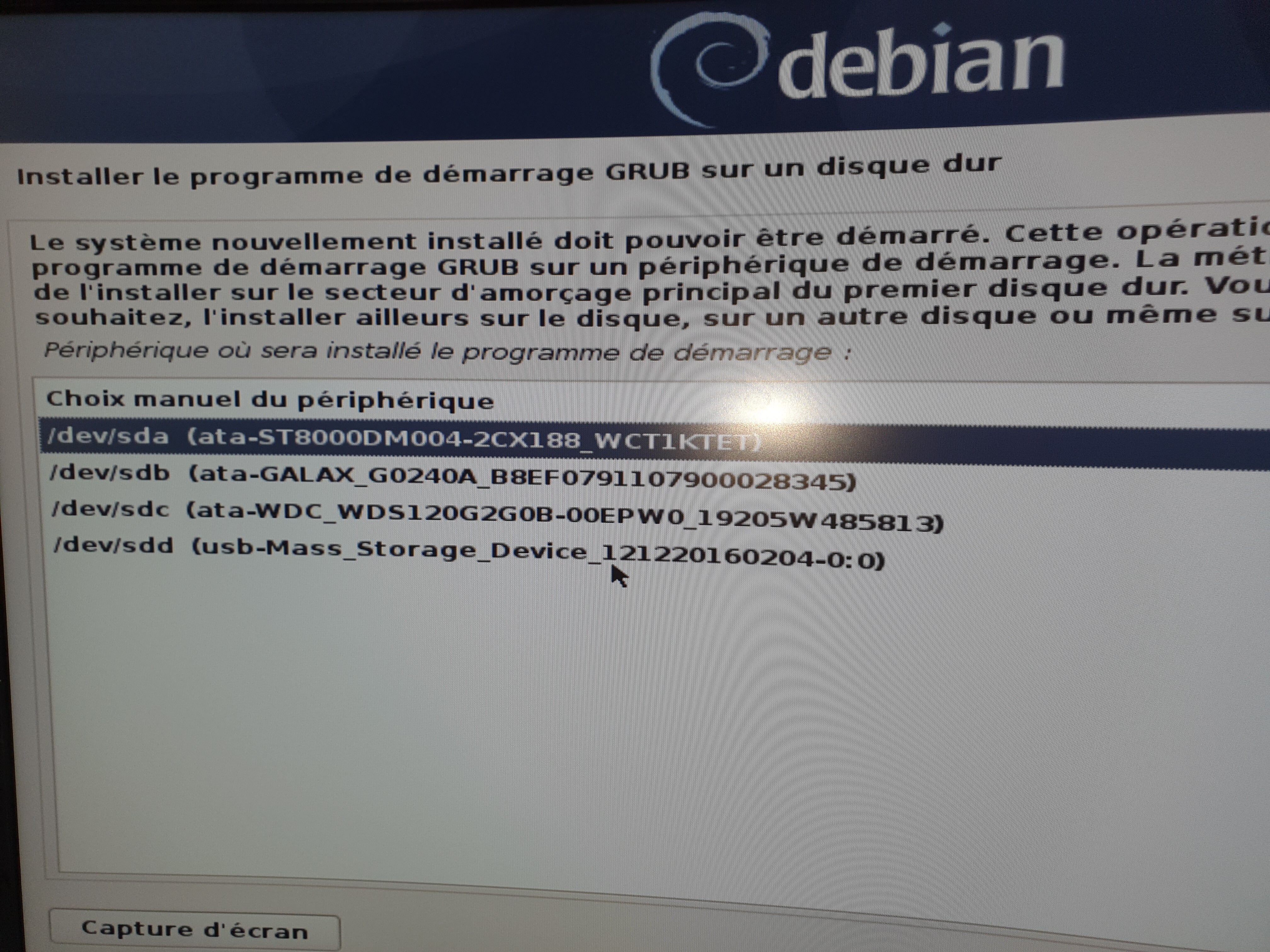

En mode legacy, le menu de démarrage de l’installateur est affiché par ISOLinux. Le partitionneur ne permet pas de créer une partition de type système EFI. L’installation de GRUB demande où il faut l’installer.
En mode UEFI, le menu de démarrage est affiché par GRUB. Le partitionneur permet de créer une partition système EFI. L’installation de GRUB ne demande pas où l’installer mais exige une partition système EFI.
En complément de mon dernier message (une image vaut mille mots)
Donc l’installateur est en mode legacy. Par contre je ne vois aucun SSD NVMe dans cette liste, seulement deux SSD SATA et un disque dur.

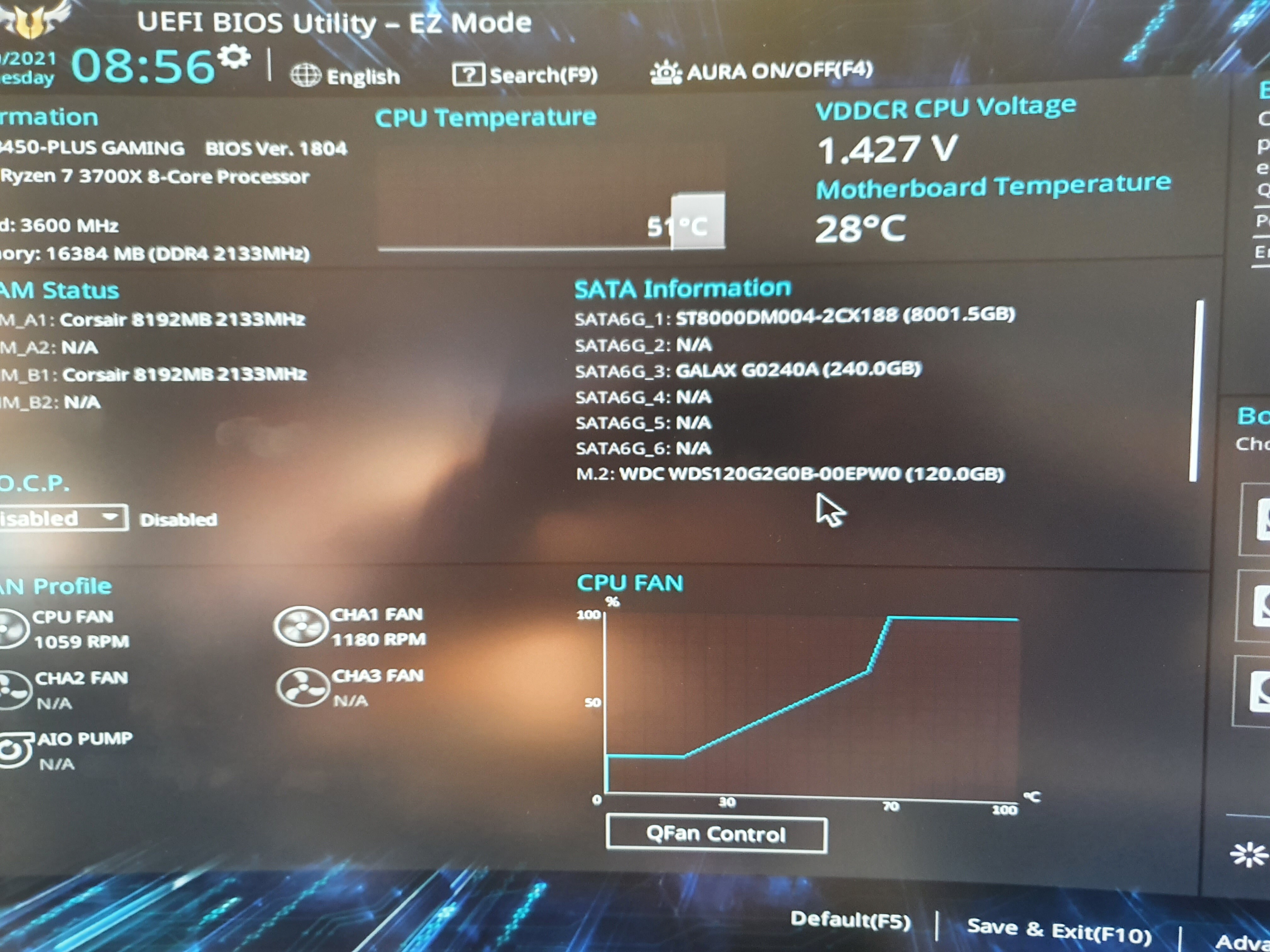

Merci pour votre réponse. Le SSD NVME est connecté en M2
Je vais tenter de lancer un live et de faire la commande fdisk -l

En fait le disque WDS120G2G0B n’est pas un disque utilisant la norme d’interface nvme,
il utilise la norme SATA.
Voir la doc technique accessible par un lien dans la page web du site western digital
merci d’avoir souligné - je n’avais jamais remarqué. Je saurai pour la prochaine fois. Pour autant, pour mon usage je n’y ai vu que du feu.
LM
Le SSD WDS120G2GOB est au format M.2 mais a une interface SATA. D’ailleurs il est bien dans la colonne « SATA Information ». Il y a 3 types d’interfaces pour les SSD au format M.2 : SATA, AHCI, NVMe dans l’ordre croissant de performance. Un SSD NVMe serait vu comme /dev/nvme* au lieu de /dev/sd*.

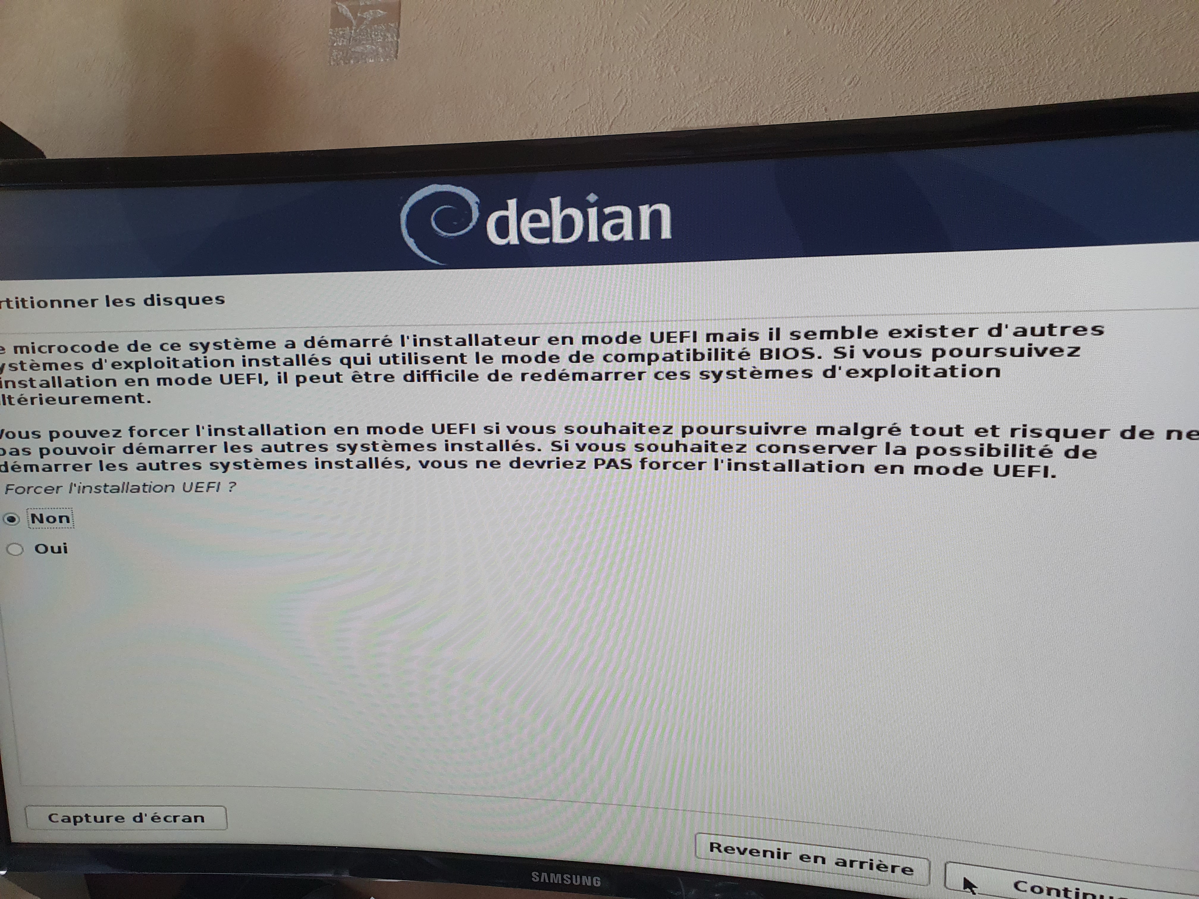

Re
Voilà pourquoi c’est en mode bios
Car ici je mets NON
J’ai donc refait la même installation, et de nouveau, le GRUB ne se montre pas et windows démarre normalement.

Visiblement l’installateur est amorcé par défaut en mode UEFI, donc il fallait bien répondre de ne pas forcer l’installation en mode UEFI pour basculer en mode legacy afin que le multiboot soit compatible avec Windows.
D’après le nouveau rapport l’amorçage de Debian est bien en place où il faut. Il devrait suffire de paramétrer le BIOS pour démarrer en priorité sur ce disque. Eventuellement tester en sélectionnant ce disque dans le menu de boot du BIOS avant.
