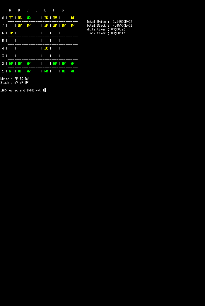

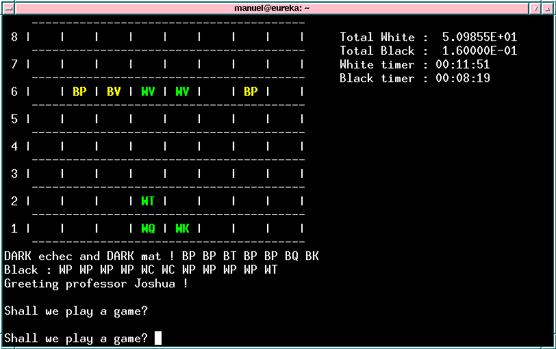

Ce soir, j’arrive à un Echec et Mat des noirs en 30 secondes au premier niveau.
Comme je ne joue pas beaucoup au échecs je ne sais pas s’il s’agit de coup du berget auquel ressemble me semble - t - il l’issue de cette première parti satisfaisante pour moi dont je vous affiche une copie d’écran.
Dark_Mat
Oui c a y ressemble bien. Penses à changer le commentaire DARK par BLACK :slight_smile:
J’ai eu le problème du conflict avec le nom de la couleur qui n’en est pas une mais qui est quand même Black.
Du coup j’ai pensé à l’appeler Blacks, ça reste à faire.

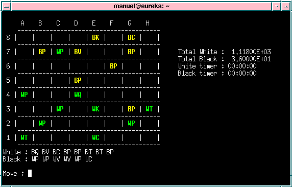

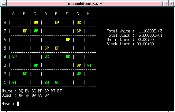

Voila la situation.
J’ai les blanc, mon roi en vert est pris par les pions et menacé sur le côté par le fou.
Comme ça m’amuse …
chess-level_0-
Ouf !
Lorsqu’il a avancé le fou, j’ai pensé, je suis mauvais programmeur !
Pitiié ! :alarm_clock:

J’ai upgrader le serveur mais j’obtien program error parce que le player joue mat.
En vous priant de bien vousloir m’excuser d’un pat parce que l’exemple de partie postée au premier message est le fruits de multiple erreurs.

Pour un Dark echec and Darck mat.
Mais avec le jeu en erreur car les blanc ont mangé le roi.
Chess_on_Error
